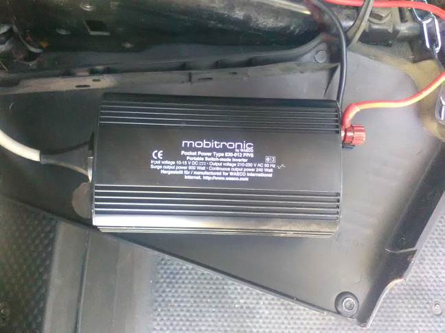

inverter morto da sostituire quale secondo voi ?

Ciao a tutti (di nuovo), vi prego non mi menate se sono ancora qui, ma questo è l'unico posto in cui trovo persone competenti  a qui rivolgermi. Sul camper ho trovato già montato, un'inverter sotto il sedile passeggero, unico problema, quando accendo il pulsantino, l'inverter è morto, la lucina che dovrebbe indicare che è acceso non si accende. Ho provato a controllare i fusibili nel caso uno sia saltato, ma i fusibili sono tutti apposto. Avevo in mente di controllare se ai cavi collegati all'inverter arrivasse corrente, ma sinceramente non so come procedere per farlo. Quindi decisione drastica, cambio direttamente l'inverter (sperando che il problema sia quello). Quello che vorrei chiedervi è cosa ne pensate di un'inverter da 600w a onda sinusoidale pura ? non è che dovrei farci chissà cosa, mi basterebbe per televisore, decoder e magari il cellulare (anche se quello posso farne a meno alimentandolo a 12v) e vorrei evitarne uno di capacità maggiori per evitare di rifare il cablaggio con cavi più spessi. La batteria mi preoccupa non molto avendo il pannello solare con parallelatore che ricarica sia la batteria motore che quella servizi. Al momento è installato questo...

Se non sai come capire se arriva l'elettricita' all'inverter come lo sostituisci ?
fai tu il lavoro o qualcun altro ?
forse ti basta un inverter da 300W se le tue esigenze sono quelle che dici.

Se non sai come capire se arriva l'elettricita' all'inverter come lo sostituisci ? fai tu il lavoro o qualcun altro ? forse ti basta un inverter da 300W se le tue esigenze sono quelle che dici.
sostituirlo non è complicato, basta ricollegare positivo e negativo al nuovo inverter... se poi non funziona allora ovvio che il problema non è l'inverter, il nuovo inverter lo metto io

Se ci metti un inverter da 600W ci vogliono dei cavi piu' grossi di quelli che si vedono in foto e crimpati bene.
per 600W ci vogliono cavi minimo da 16 mm quadrati, meglio se di piu'. Quei cavi che si vedono saranno di 6 mm quadrati suppongo, forse 10 mm2, mah.
inoltre sul cavo positivo vicino al polo positivo della batteria da dove parte il cavo positivo ci vuole un fusibile.
altrimenti sei a rischio incendio.

Se ci metti un inverter da 600W ci vogliono dei cavi piu' grossi di quelli che si vedono in foto e crimpati bene. per 600W ci vogliono cavi minimo da 16 mm quadrati, meglio se di piu'. Quei cavi che si vedono saranno di
6 mm quadrati suppongo, forse 10 mm2, mah. inoltre sul cavo positivo vicino al polo positivo della batteria da dove parte il cavo positivo ci vuole un fusibile. altrimenti sei a rischio incendio.
Quest in foto l'ho già trovato così, il fusibile inserito anche nell'inverter sapevo che doveva esserci, infatti guardando se i fusibili erano saltati l'ho cercato, ma in questo inverter ti confermo che non c'è nessun fusibile, non c'è nemmeno lo slot per inserirlo... ora io non so chi lo abbia montato, ma davo per scontato che essendo un'inverter da 600w i cablaggi erano stati fatti per un'inverter da 600w e quindi i fili andassero bene, non erano inadeguati per un 600w. Chi mai farebbe un cablaggio con dei fili che rischierebbero di surriscaldarsi mi sono chiesto

Ma che razza di discorso è "cambio l' inverter e se non va ancora allora nei è quello il problema?  Non voglio farti conti in tasca, potresti anche essere paperon de papero i, ma andare a spendere centinaia di euro per niente mi sembra uno spreco evitabile.
Assicurati quale sia il problema, poi si discute su cosa acquistare. Basta un semplice tester e misurare.

il fusibile sul filo del positivo vicino alla batteria serve a proteggere il filo fino all'entrata dell'inverter. All'interno degli inverter c'e' poi un altro fusibile che e' piu' difficile da cambiare.
molti impianti per inverter e per altre cose sono fatti mali con fili troppo fini.
gli apparecchi che puoi usare a 12V e' meglio alimentarli a 12 V in quanto anche l'inverter consuma un 10-20% della potenza che fornisce alla tv o ad altri apparecchi.

Perdonami impiegato del volante, non voglio di certo saperne più di te, perché sicuramente non è così, ma un inverter diciamo per i requisiti che cerco io sta intorno alle 60 euro (anche meno), non occorre essere paperon
de paperoni per poterselo permettere, premesso questo, l'inverter che ora è montato non mi  da nessuna garanzia (anche riparandolo) ovvio che non ho scritto tutto quello che pensavo, altrimenti il post sarebbe stato infinito. Ho avuto modo di fare delle ricerche prima di arrivare a questa soluzione (non è che mi sono alzato la mattina ed ho pensato va bene, ora cambiamo l'inverter), da quel che so, l'inverter dovrebbe essere protetto da un fusibile montato dietro, in caso ci fosse qualche malfunzionamento ovviamente ci sarebbe il fusibile come ulteriore garanza (cose inutili da dire visto che lo saprai molto meglio di me), comunque, questo inverter non so perché, è privo di fusibile ed è privo anche dello slot per inserirne uno. Quindi visto che questo non funziona, anche riparandolo non avrebbe il fusibile di sicurezza e visto che nonostante non sia paperon de paperoni, posso comunque permettermi un inverter nuovo, non vedo il problema.
un inverter con quelle caratteristiche a 60€ o meno, io lo lascerei dove sta. ti ci vogliono almeno 3 o 400€.
tu dici che non va, ma non hai controllato se gli arriva corrente. potrebbe darsi che la connessione alla batteria sia rotta o ossidata.

il fatto è che se non sa come si fa a controllare che la corrente arriva all'inverter sarebbe meglio che faccia controllare l'impianto ed eventualmente montare un nuovo inverter da un altro che lo sa fare, altrimenti è pericoloso se non sa un po' di ABC sulla corrente.
sono d'accordo con te, infatti se c'era da togliere quello vecchio e mettere il nuovo, lo avrei fatto io stesso. Se devo cambiare la batteria del camper mica vado dall'elettrauto... Stessa cosa per l'inverter, se devo cambiarlo tolgo il vecchio metto il nuovo. Il problema è che da come ho capito non c'è solo "il problema" dell'inverter, ma da quello che mi è stato detto qui, il problema riguarda anche i cavi che sono di dimensioni inferiori, per questo sono il primo a dire non faccio nulla, preferisco farlo fare a chi è più competente di me, quello che volevo sapere era solo quale inverter era più consigliato mettere.

La prima cosa da fare sarebbe capire se il tuo inverter e' rotto o funziona e se e' buono come pure valutare l'impianto.
se lo cambi alla fine devi decidere te che inverter acquistare. Tutti i venditori dicono che quel che loro vendono e' buono, dunque inutile chiedere loro.
