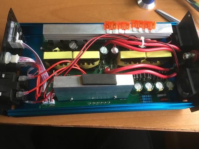

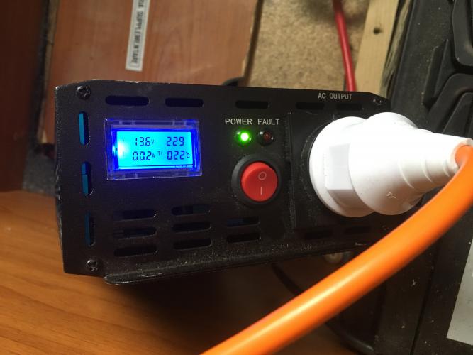

Aperto ma tutti e 4 i fusibili da 4a sono integri4881C280-386E-47CE-98CE-CD959A64465F.jpegcome vedete dopo richiuso si accende il display e per un po’ la lucina Fault e subito passa su power come se volesse andare ma poi si ferma74E46120-3D31-4246-950B-BD2A3C89F199.jpegla sua giacenza
Molto probabilmente se nn ci sono soluzioni prenderò quello da 350w perché come già detto per me/noi è più che sufficiente

Proviamo ad escludere alcuni problemi senza intervenire sull'inverter.
Di solito i motivi per cui l'inverter non va o va in blocco non sono poi così tanti:
1) batteria scarica
2) potenza richiesta superiore a quella disponibile
3) eccessivo surriscaldamento
4) utenza non compatibile
A queste si aggiunge una possibilità molto frequente:
5) blocco a causa del basso passaggio di corrente dalla batteria all'inverter stesso.
Solo escludendo una alla volta VERIFICANDO passo passo, non a sensazione, i punti da 1 a 4 e avendo l'assoluta certezza di un corretto dimensionamento dei cavi di alimentazione (punto 5) e conseguente crimpatura si potrà dare la colpa all'inverter.

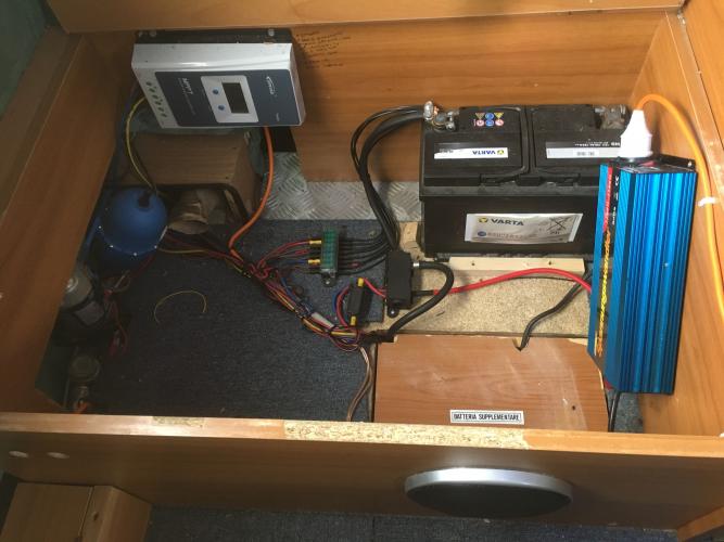

Ad esempio... il cavo del negativo dell'inverter dove è collegato? direttamente sulla batteria o al telaio del mezzo? Qualora fosse collegato al telaio del mezzo... il cavo che dalla BS porta il NEGATIVO al telaio del mezzo, è correttamente dimensionato o è ancora quello originale? perchè di solito non sono MAI cavi generosi e con un inverter avente una potenza dichiarata di 1500W e 2500 di picco, mi aspetto come minimo un cavo da 35mmq, cosa che non credo essere tale...
A questo punto... se anche cambiando l'utenza collegata all'inverter non c'è segno di vita, potremmo dire che il colpevole è l'inverter stesso e a questo punto, vista la scarsa qualità non vale nemmeno la pena aggiustarlo, ergo, portalo in discarica.
Parere spassionato... nonostante il Dometic indicato da 350W sia un ottimo prodotto, onestamente non lo prenderei data la bassa potenza disponibile. Starei almeno su 600W, perchè poi l'appetito vien mangiando e spendere 150€ per un oggetto certamente di qualità, ma limitato si corre il rischio di mangiarsi le mani. Come ben scritto da Tommaso, lui non lo usa mai... o almeno dice laughlaugh ma ce l'ha un ottimo prodotto da 1000W...

Dimenticavo, i cavi che collegano l’inverter alla bs come puoi vedere dalla foto sono cortissimi e da 5 mm....ahimè
Solo per evitare equivoci.
I conduttori si misurano in "Millimetri quadrati".
Qualora quei 5 da te indicati fossero veramente Millimetri quadrati sarebbero comunque pochissimi rispetto ai 25/35 previsti per le potenze di quella portata (1500W) va bene che siano cortissimi, ma 5mm sono pochissimi.

sei sicuro che ci siano solo quei 4 fusibili?
Non mi tornano i conti, se deve tirare fuori 1 KW, sicuro che non ci sia un fusibile da 6A sulla uscita lato 220V?

Ma quei 4 fusibili, siamo sicuri siano da 4A , dal colore potrebbero essere da 40A e ci starebbe anche se sono sulla uscita.

sono arancioni da 40A l'uno. Fossero da 4A sarebbero rosa o fucsia se preferite.
E già questo fatto la dice lunga elettricamente parlando...

Tornando ai fusibili, 4 da 40A fanno 160A e quindi vista la potenza dell inverter in questione, i conti tornano.
160A x 12v = 1920W

tornano... avendo 2500W di picco, ovvero 178A a 14V oppure 208A a 12V direi che quei fusibili che in totale formano 160A sono un po' pochini... ma tanto il problema non sono i fusibili, anzi, sono il meno...
