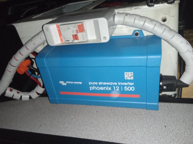

il tuo Victron non costa 200€
Costa 200 ma da 500w al massimo, non da 4milalaugh.
Comunque quello dell' autore del post NON DOVREBBE ESSERE un cesso come quello di cui parlo io...
Mi pare che ha scritto 3000w ma è da 1500 continui.
Poi spero non si sia rotto. Mi sembra strano che saltano i fusibili CC prima della protezione..però se ci sono servono quindi..boh.
Tutta questa storia non mi è molto chiara...
Un corto secco sulla Ac non manda in protezione da sovraccarico "lenta". Dovrebbe saltare immediatamente l inverter e non avere il tempo di bruciare i fusibili CC. CRedo...
