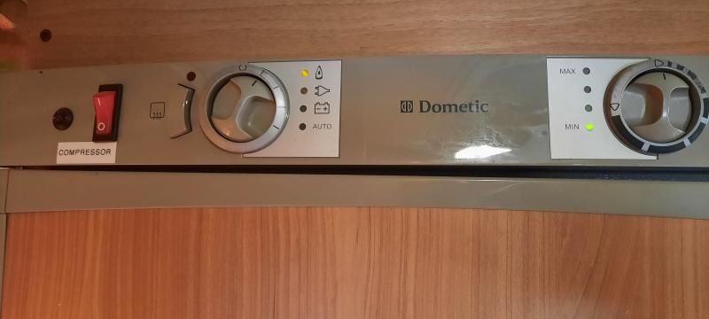

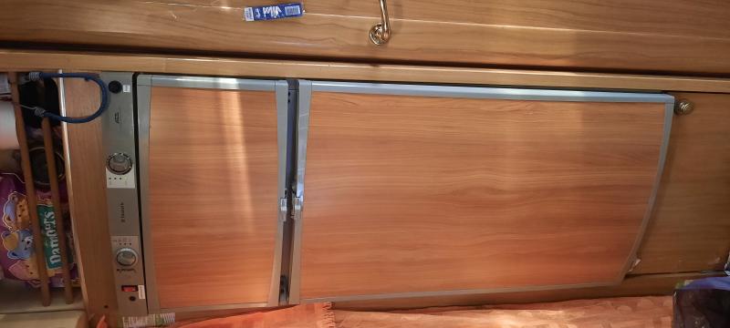

Valdal7777
Valdal7777
07/03/2020 26
Inserito il 25/03/2022 alle: 17:51:47
Ciao e grazie davvero a tutti per i consigli e le preziose considerazioni. Leggendo tutto ho ora le idee più chiare. Mi sono anche scoraggiato parecchio, ma avete fatto bene a essere "nudi e crudi". Mi rendo conto che bisogna tenere i piedi per terra riguardo alle aspettative purtroppo. Mi sembra di aver capito che, avendo la possibilità di spendere un sacco di soldi, si potrebbe in realtà veramente far funzionare tutto ad energia elettrica da fotovoltaico. Però bisognerebbe installare sul tetto del camper 4 pannelli abbastanza potenti per un totale diciamo di 700/800 watt;
collegarli a 2 batterie al litio ( immagino da 200 Ah l'una) aggiungendo i relativi appositi caricabatterie e altri vari piccoli dispositivi necessari per le batterie al litio; Inverter magari anche da 3000 watt; piccolo radiatore ad olio basso consumo( 500watt); piccolo fornellino basso consumo( 400/500 watt max); frigo collegato alle batterie servizi. Forse così si potrebbe fare?
Magari si' però dovrei spendere veramente tanto e non potrei permettermelo. Vorrei chiedervi: ma se io aggiungessi un terzo pannello solare ai 2 che ho già, magari più potente
(più di un'altro non potrei), e facessi piazzare due AGM da 120Ah ciascuna(anziché da 100Ah) e inverter da 2000 watt( è tutto quello che al max potrei fare), che cosa potrei usare e per quanto tempo ad elettricità (parlo dei piccoli elettrodomestici a basso consumo che ho detto prima) con questo equipaggiamento? Considerando la stagione invernale. Giusto per considerare se in questo modo posso eliminare il gas. Oppure rassegnarmi ad usare un po' di gas della bombola, ma comunque molto meno. Magari appunto 1 bombola al mese anziché 4 bombole che devo usare ora.
Vi mando foto del frigo da cui si vede il pulsante del compressore. Ho visto più volte che accendendolo in sosta libera si mette in funzione, quindi prende dalla batteria servizi a 12 Volt.
Ma in questo caso il frigo può funzionare attaccando solo il compressore, senza usare il gas? Il compressore serve solo per aumentare la potenza refrigerante del frigo a gas oppure può far andare da solo il frigo?
Questo non l'ho mai capito e mi sarebbe davvero utile saperlo.
Per quanto riguarda il sostare in zone calde, io ora ho trascorso quasi tutto l'inverno nel basso Lazio, Terracina che è anche sul mare. Non si sta' malaccio neanche qua' in quanto a temperature. Però il riscaldamento ci vuole ovunque e io sono anche molto magro. La carenza di tessuto adiposo di protezione non aiuta. Sono stato negli anni scorsi per due inverni al Sud tra Sicilia, Calabria e Puglia. Però poi, dopo due anni, avevo desiderio di cambiare zona e vedere un po' anche altro. Sto' pensando al prossimo inverno in riviera ligure che, vi stupirete, ma ho visto seguendo le temperature in giorni e mesi diversi su internet, che la' d'inverno ci sono le stesse temperature di Terracina e costa napoletana! Addirittura in alcune località liguri anche 1/2 gradi superiori. Mi piacerebbe molto andarci, ma finché non risolvo questo problema del gas e del riscaldamento purtroppo mi sa che non mi sarà possibile. Anche perché in Liguria le bombole gas costeranno sicuramente anche di più. E non oso immaginare a quali costi arriveremo tra un anno col gas, sempre che...ce ne sia ancora! Le prime a sparire sarebbero proprio le bombole da 10/15 kg ci potrei giurare. Grazie mille davvero per le vostre eventuali risposte20220325_173633.jpg20220325_173708.jpg
16/02/2006 65170
Inserito il 25/03/2022 alle: 18:32:37
In risposta al messaggio di Valdal7777 del 25/03/2022 alle 17:51:47
Ciao e grazie davvero a tutti per i consigli e le preziose considerazioni. Leggendo tutto ho ora le idee più chiare. Mi sono anche scoraggiato parecchio, ma avete fatto bene a essere nudi e crudi. Mi rendo conto che bisogna
tenere i piedi per terra riguardo alle aspettative purtroppo. Mi sembra di aver capito che, avendo la possibilità di spendere un sacco di soldi, si potrebbe in realtà veramente far funzionare tutto ad energia elettrica da fotovoltaico. Però bisognerebbe installare sul tetto del camper 4 pannelli abbastanza potenti per un totale diciamo di 700/800 watt; collegarli a 2 batterie al litio ( immagino da 200 Ah l'una) aggiungendo i relativi appositi caricabatterie e altri vari piccoli dispositivi necessari per le batterie al litio; Inverter magari anche da 3000 watt; piccolo radiatore ad olio basso consumo( 500watt); piccolo fornellino basso consumo( 400/500 watt max); frigo collegato alle batterie servizi. Forse così si potrebbe fare? Magari si' però dovrei spendere veramente tanto e non potrei permettermelo. Vorrei chiedervi: ma se io aggiungessi un terzo pannello solare ai 2 che ho già, magari più potente (più di un'altro non potrei), e facessi piazzare due AGM da 120Ah ciascuna(anziché da 100Ah) e inverter da 2000 watt( è tutto quello che al max potrei fare), che cosa potrei usare e per quanto tempo ad elettricità (parlo dei piccoli elettrodomestici a basso consumo che ho detto prima) con questo equipaggiamento? Considerando la stagione invernale. Giusto per considerare se in questo modo posso eliminare il gas. Oppure rassegnarmi ad usare un po' di gas della bombola, ma comunque molto meno. Magari appunto 1 bombola al mese anziché 4 bombole che devo usare ora. Vi mando foto del frigo da cui si vede il pulsante del compressore. Ho visto più volte che accendendolo in sosta libera si mette in funzione, quindi prende dalla batteria servizi a 12 Volt.  Ma in questo caso il frigo può funzionare attaccando solo il compressore, senza usare il gas? Il compressore serve solo per aumentare la potenza refrigerante del frigo a gas oppure può far andare da solo il frigo? Questo non l'ho mai capito e mi sarebbe davvero utile saperlo. Per quanto riguarda il sostare in zone calde, io ora ho trascorso quasi tutto l'inverno nel basso Lazio, Terracina che è anche sul mare. Non si sta' malaccio neanche qua' in quanto a temperature. Però il riscaldamento ci vuole ovunque e io sono anche molto magro. La carenza di tessuto adiposo di protezione non aiuta. Sono stato negli anni scorsi per due inverni al Sud tra Sicilia, Calabria e Puglia. Però poi, dopo due anni, avevo desiderio di cambiare zona e vedere un po' anche altro. Sto' pensando al prossimo inverno in riviera ligure che, vi stupirete, ma ho visto seguendo le temperature in giorni e mesi diversi su internet, che la' d'inverno ci sono le stesse temperature di Terracina e costa napoletana! Addirittura in alcune località liguri anche 1/2 gradi superiori. Mi piacerebbe molto andarci, ma finché non risolvo questo problema del gas e del riscaldamento purtroppo mi sa che non mi sarà possibile. Anche perché in Liguria le bombole gas costeranno sicuramente anche di più. E non oso immaginare a quali costi arriveremo tra un anno col gas, sempre che...ce ne sia ancora! Le prime a sparire sarebbero proprio le bombole da 10/15 kg ci potrei giurare. Grazie mille davvero per le vostre eventuali risposte
I pannelli solari sono nati per far funzionare luci a led, un po’ di TV e il frigo a compressore.
Diciamo subito che il tuo frigo è un trivalente e a 12 volt non raffredda ma mantiene la temperatura, per farlo funzionare come frigo deve essere fatta una modifica, però non è a compressore ma a resistenza è questo consuma molte batterie

Per quanto riguarda il frigo, verifica che sia stato effettivamente montato un compressore e reso "quadrivalente", se all'esterno c'è qualche griglia prova a guardarci, il compressore è simile a quello dei frigoriferi di casa, se così fosse, puoi farlo funzionare solo a compressore, se invece è un normale frigo trivalente, quando in funzione a 230V consuma molto meno che a 12V e già con 3/400 Watt di pannelli potrebbe rimanervi in funzione di giorno per almeno 8 mesi all'anno con un sostanzioso risparmio di gas.
Ciro.
