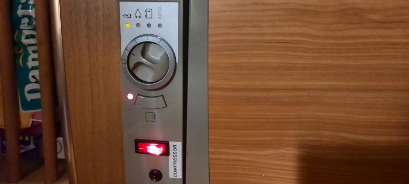

Compressore e anche evaporizzatore funzionano a 12 V. Ora li ho accesi e ti ho messo la foto. Quel tasto a fianco a quello del compressore sembrerebbe appunto il tasto dell'evaporizzatore. Giusto?20220327_215130.jpg

Visto che ci sono delle difficoltà a sapere sé proprio esiste questo compressore (quadrivalente)  mettendo l`interuttore su compressore dovrebbe iniziare un ronzio del motore , mettendo L`orechio su mobili o frigo si dovrebbe sentire qualcosa . Innoltre una modifica del genere dovrebbe essere proteta da un fusibile , dove si trova  esso ?. Un frigo trivalente per norma ha delle grilie all`esterno per raffredare e eseguire la manutenzione , sé si meterbbe una foto quando é levata la grilia si vedrebbe di cosa si tratta .

dalla foto sembra che il frigo stia funzionando a gas e con il compressore, ma dubito sia il compressore, un compressore si sentirebbe  partire e spegnersi, secondo me quel tasto sono le ventoline
Ora sta andando a gas perché le batterie servizi sono vecchie e le devo appunto cambiare. Ho acceso l'interruttore del compressore giusto per farlo vedere sulla foto. Quando accendo il motore parte e si sente subito il nuovo ronzio. La ventolina si accende con un'altro piccolo pulsante nero che nella foto non si vede

sentire qualcosa . Innoltre una modifica del genere dovrebbe essere proteta da un fusibile , dove si trova  esso ?. Un frigo trivalente per norma ha delle grilie all`esterno per raffredare e eseguire la manutenzione , sé si meterbbe una foto quando é levata la grilia si vedrebbe di cosa si tratta . Saluti Rucki
Quando accendo l'interruttore del compressore si sente molto bene un avvio di un ronzio nuovo. Secondo me non c'è ormai dubbio che si tratti proprio di un compressore. Ho visto che tra la fila dei fusibili ce n'è anche uno con il simbolo del ghiaccio, che dovrebbe indicare il frigo
