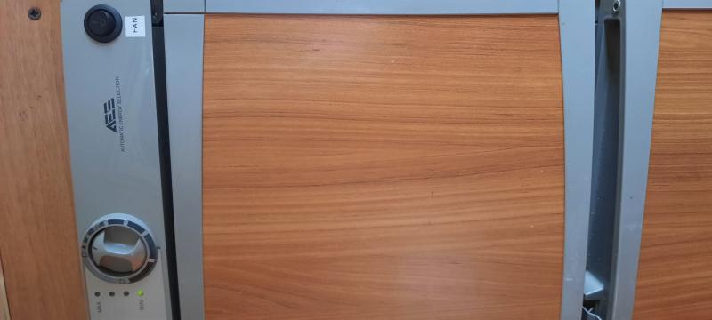

Scusami ancora Ciro. Vorrei chiederti ancora una cosa riguardo al frigo. C'è nel mio frigo un interruttore nero per azionare una ventola. A cosa serve la ventola? Io la tengo sempre accesa. È sbagliato? Dovrei spegnerla d'inverno? Magari consuma molta batteria e non è necessario tenerla sempre accesa. Non saprei. È un dubbio che mi è venuto in questi giorni. Ti allego foto. 20220404_162513.jpg Grazie Ciro

Ciao Valerio, quel tasto dovrebbe comandare delle ventole poste dietro al frigo per estrarre l'aria calda che si forma in quel vano chiuso durante il funzionamento del frigo.
Per un miglior raffreddamento di tutte le parti che compongono l'impianto sul retro del frigo, sopratutto in estate, in quel vano chiuso, la temperatura raggiunge ben oltre i gradi consentiti per l'ottimale funzionamento del frigo, quelli previsti dalla Classe Climatica di appartenenza del frigo.
Il tuo dovrebbe "lavorare bene" con temperature comprese tra i 10 ed i 32 gradi, se non erro però, il tuo frigo è anche dotato di compressore extra, installato successivamente, per cui, potrai utilizzare le ventole quando farà veramente caldo, sia se utilizzi il frigo a gas sia se lo utilizzi col solo compressore ma, a meno che tu domani non parti per il Sahara, fino a luglio o in qualche giornata particolarmente calda e col retro del frigo esposto direttamente al sole, non credo che serva accenderle.

Benissimo. Ne sono contento, perché immagino che una ventola sempre accesa un po' di consumo lo produca sicuramente. Mi sembra anche ottimo il fatto che nel mio camper la parte posteriore del frigo non è direttamente a contatto con la parete del camper perché dietro c'è la rientranza della cabina doccia del bagno. Quindi il frigo prende un po' di calore solo su un fianco dove rimane adiacente alla parete, vicino alla porta d'ingresso del camper. Mentre dietro è abbastanza areato perché c'è appunto la rientranza del bagno, quindi non ci batte mai il sole diretto. Penso anch'io a questo punto che questa ventola andrebbe azionata solo quando fa molto caldo. E immagino che, anche d'estate, nelle ore notturne si possa tenere spenta. Giusto?
Io in realtà la tenevo sempre perennemente accesa( e mi era anche passato di mente) perché ero convinto che si azionasse automaticamente solo nei momenti di necessità quando il frigo iniziava a surriscaldare. Ma che rimanesse comunque spenta in tutto il resto del tempo. Ma a quanto pare non è così! Stranamente. Infatti mi sono posto il problema notando che si sente il ronzio del suo funzionamento anche di notte e d'inverno. Mettendo l'orecchio in parete si sente che continua sempre ad andare. Molto strano in effetti. Quindi è proprio un meccanismo completamente manuale. Bhaaaaaa....
