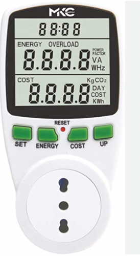

- compra uno di questi oggetti, che ti permette di capire l'esatto assorbimento ISTANTANEO delle TRE BICI in ricarica (dovrai collegarle contemporaneamente)
in funzione del modello acquistato potresti anche capire quanta corrente è stata assorbita dal momento del collegamento al momento in cui le batterie delle bici sono completamente cariche.
Solo dopo avere questi numeri certi in mano è possibile dirti cosa è il caso o meno di acquistare, fino ad allora sono tutte chiacchiere inutili, anche perchè ogni bici è a se stante e non è detto che due bici identiche abbiano bisogno della stessa quantità di energia ogni volta che le si ricarica a parità di giretto.
Sarebbe meglio collegare le bici con le batterie completamente scariche al fine di avere dati che sono il caso peggiore da analizzare.
Gli obiettivi sono:
a) sapere quanti Watt assorbono istantaneamente le tre bici collegate, esempio: 100, 200, 500 o 1000W?
b) sapere TOTALMENTE quanta corrente è stata assorbita e dispersa durante la fase di ricarica, esempio: 0.5, 1,2,3 kWh?
poi parleremo di accessori da montare.
