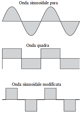

Tutti scrivono "onda sinusoidale modificata". Nulla di più falso, quando la sinusoide non c'è, mi spiego.
L'inverter genera un'onda quadra, che puoi vedre al centro dell'immagine:
poi viene filtrata e si genera l'onda quadra modificata che vedi in basso.
La sinusoide, in alto, non ha spigoli, tratti verticali e orizzontali, ma ha solo linee curve.

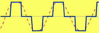

Qui puoi vedere la sovrapposizione delle due forme d'onda:
la sinusoide tratteggiata in rosso, e la quadra modificata in blu.
I motori funzionano con la sinusoide, e mal digeriscono la quadra.
