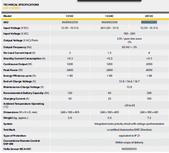

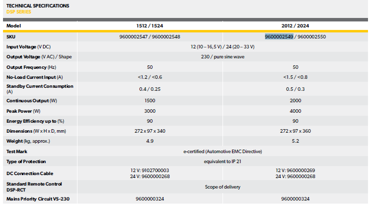

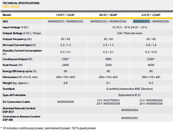

Sto valutando l'acquisto di un nuovo inverter ed ho ristretto la cerchia a 3 prodotti.
Il problema è che non ho le conoscenze sufficienti per capire quali siano le differenze tra i 3 per poter far una scelta ragionata.
Riporto lo screenshot delle specs:
Se qualcuno può dare qualche suggerimento (oppure lo ha già a bordo e può dar un parere..) lo ringrazio fin da ora.

fra il primo e l'ultimo c'è una lieve differenza nella potenza erogabile "continua"; il secondo funge anche da caricabatteria.

Oltre a quello scritto nell'intervento precedente vedo che il secondo e terzo hanno un'uscita 50 o 60 Hz , forse hanno la possibilità di settare la frequenza dell'uscita inverter .

le versioni 2012 e 2012C si differenzaiano perchè con la versione 2012C puoi anche ricaricare la batteria del mezzo.
la versione 2312T ha il relais di priorità integrato che commuta automaticamente il prelievo dalla BS alla rete 220V qualora fosse presente, continuando ad alimentare le utenze collegate.
