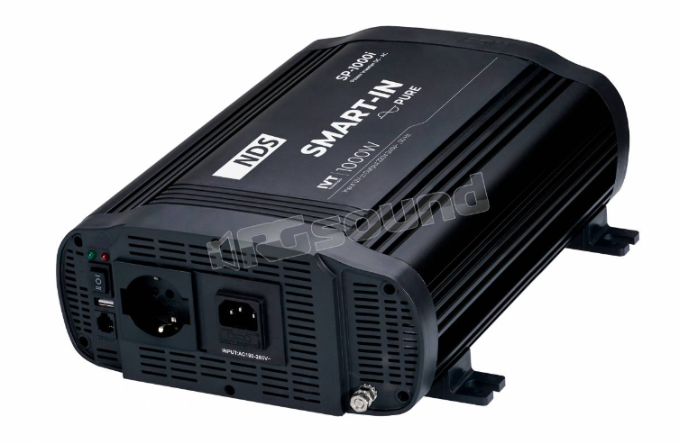

questo è l'oggetto che ti consiglio, siamo sui 400€ circa, ma si trova anche a meno; relias di priorità integrato, ONDA PURA cosa da non sottovalutare perchè nel 2024 montare un'onda modificata non ha un gran senso vista la poca differenza di prezzo.
L'unico consiglio aggiuntivo che mi sento di darti è quello di valutare bene bene la potenza che ti serve, perchè quando decidi di spostarti su prodotti di questo tipo/qualità si tratta di fare l'acquisto sul quale non tornerai mai più e il limite è dato solo dalla potenza dell'inverter stesso, per cui pensaci bene. Con questo marchio si passa da 1000 a 1500W e da 400 a 600€ circa.

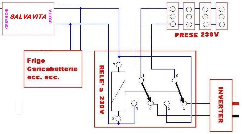

Con un inverter soft-start lo schema è questo.
La piedinatura si riferisce ad un relè su zoccolo octal.
Ma nello schema manca il salvavita all'uscita dell'inverter e la relativa predisposizione dell'inverter (uno dei due fili del 230 Volt collegato a massa/telaio).
Il frigo a 230 Volt con l'inverter non è previsto.

Con un inverter soft-start lo schema è questo. La piedinatura si riferisce ad un relè su zoccolo octal. Ma nello schema manca il salvavita all'uscita dell'inverter e la relativa predisposizione dell'inverter (uno dei due fili del 230 Volt collegato a massa/telaio). Il frigo a 230 Volt con l'inverter non è previsto. Trovi un po' di schemi su Marco
Marco buonasera, inizialmente l'impianto era così compreso frigo, cosi l'ho faccio andare quando c'e il sole tramite inverter, tranne logicamente l'alimentatore solo che quando attaccavo la 220 esterna sentivo il relais che faceva il solito ronzio della bobina e che chiuso dentro l'armadio veniva amplificato rompendo i maroni ragion per cui ho invertito il tutto dando linea 220 diretta e sotto inverter solo al bisogno.
Per quanto riguarda il cavo a massa quello di prima aveva la terra collegata a un cavo linea e a sua volta al telaio inverter io ho montato l'inverter sotto il sedile, sul telaio del sedile collegando per scrupolo anche la terra.
Anche questo ha messa a terra collegata e ripeto l'impianto e ancora quello di prima con l'unica variante dell'inverter, ho due alternative ho il relais sta morendo o l'inverter e una ciofeca, ho per le mani due piccoli da 150W con presa accendino e un 300W solito cinese tutti e tre anche loro onda quadra in settimana provo, se cambia qualcosa quanto prima vedrò di cambiarlo x adesso erano previste altre spese x il giocattolo.

Io considero l'inverter indispensabile perchè alcuni oggetti vanno solo a 230 Volt.
Saldatore istantaneo a stagno, piccolo phon (max 450 W), ricarica di ebike, avvitatore, rasoio elettrico (lui&lei), ecc...
In teoria un buon inverter è per sempre, ma trovalo buono non è facile, quelli definiti blasonati io li chiamo certi, se dico Victron 650W/800VA quello è, con i suoi pro e i suoi contro.
Alcuni cinesi vanno bene e costano 1/3, ma nella vasta offerta sono indistinguibili da quelli che costano 1/3 e vanno male, a volte malissimo.
Se i semiconduttori sono ben sovradimensionati e ben dissipati l'unica cosa che invecchia sono gli elettrolitici, spesso crollano prematuramente per scelta progettuale.
Un inverter capace di alimentare le prese esistenti ha molte necessità.
Intanto il 230 Volt che produce DEVE transitare attraverso un differenziale che sia messo in condizioni di intervenire, quindi l'inverter deve essere predisposto come da manuale allegato ( sempre presente se è marchiato CE ).
La commutazione Enel-inverter non deve avvenire con entrambi i 230 Volt presenti perchè se è alimentato un carico induttivo la commutazione può creare extratensioni catastrofiche per l'inverter.
Lo schema che ho pubblicato (fatto 15 anni fa) minimizza questo rischio; se manca l'Enel l'inverter è già collegato alle prese, se c'è l'Enel il relè commuta e l'uscita dell'inverter risulta isolata rendendo ininfluente una sua eventuale accensione.
Il rischio rimane se si collega il camper alla colonnina con l'inverter acceso e qualcosa alimentato.
Considerando che l'inverter non deve alimentare il caricabatterie e neanche il frigo, la soluzione più logica è di non connetterlo alle prese esistenti ma usarlo con una ciabatta TypeC, cioè quello con due soli contatti capaci di accettare solo utenze in doppio isolamento.

Premettendo che l'inverter, questo o il prossimo, è/verrà collegato alla batteria tramite relais da 180A con pulsante al cruscotto; come hai fatto tu se non ricordo male, verrà usato solo quando la rete 220 non c'è proprio e per carichi max 800 come spiegato precedentemente, perciò scambi a carico e tensioni sulle due linee non esisteranno.
La mia priorità e mamma ENEL se mi manca al bisogno devo in qualche modo
Alla luce di questo ti chiedo,  la cosa mi sfugge, perchè il frigo non lo puoi collegare sotto inverter? e una questione di sicurezza elettrica per le persone o per il frigo elettroni ecc,o una scelta personale
Fortunatamente avevo e ho il frigo collegato all'inverter altrimenti in 3 occasioni il contenuto avrei dovuto buttarlo, 2 volte ero allo Stelvio e il frigo a gas non ne aveva voglia di andare, forse l'altezza, opzione tornare a casa, altra volta per il vento forte che creava turbolenza in zona Tolone l'inverter mi ha salvato e anche girare il camper non e servito. era dura ritornare
Sbaglio qualcosa, illuminami
Per le ciabatte le ho evitate per non avere cavi in giro per i piedi, attandone una all'inverter sotto il sedile dovrei trovarle il posto per imboscarla, con il camper già cablato e più facile.
Per quanto riguarda il magnetotermico ne ho messo uno classico due poli sulla linea inverter prese, domanda c'è qualcosa di specifico per inverter?
Preciso che ho due batterie da 100A in parallelo secco e pannelli x 320W con due regolatori separati
Grazie a tutti  per i contributi

Non ho capito da dove veniva questo rumore
se il vecchio cablaggio era fatto come si dovrebbe cioè il rele si eccitava solo quando ci si alimenta dalla rete, il relè in questo caso non può far rumore se è quello giusto, per corrente alternata, se invece non sei connesso tanto meno perchè il relè non è eccitato
Oppure era proprio l'inverter che faceva rumore? Rumore meccanico diretto o rumore elettromagnetico immesso su altri apparecchi (radio am, autoradio, cb o altri elettrodomestici?

Non ho capito da dove veniva questo rumore se il vecchio cablaggio era fatto come si dovrebbe cioè il rele si eccitava solo quando ci si alimenta dalla rete, il relè in questo caso non può far rumore se è quello giusto,
per corrente alternata, se invece non sei connesso tanto meno perchè il relè non è eccitato Oppure era proprio l'inverter che faceva rumore? Rumore meccanico diretto o rumore elettromagnetico immesso su altri apparecchi (radio am, autoradio, cb o altri elettrodomestici?
rubylove, forse non riesco a farti capire
ha mai sentito un altoparlante con volume un pò alto senza nessun segnale, mai sentito le casse di un impianto stereo a volume alzato  senza nessun segnale in ingresso?.si chiama ripple o rumore bianco o non lo so
Il rumore lo faceva solo con la rete collegata, adesso invertendo i collegamenti e dando priorità alla rete non ho più questo problema
L'inverter e sempre spento, staccato dalle batterie tramite relais da 180A, lo attacco manualmente quando ho necessità, purtroppo a causa dell'inverter ciofeca montato al posto di quello che mi è saltato, al momento dell'accensione in relais di scambio balbetta, balla, vibra, pensa come vuoi per alcuni secondi, oggi provando altri due inverter senza carico, 150W, giusto per far scambiare il relais il  problema sparito.
Ho notato che l'inverter ciofeca a parita di tensione in uscita non ha la frequenza di 50Hz, ne ha 49 pochi di meno ma non sufficenti ad  alimentare la bobina del relais
