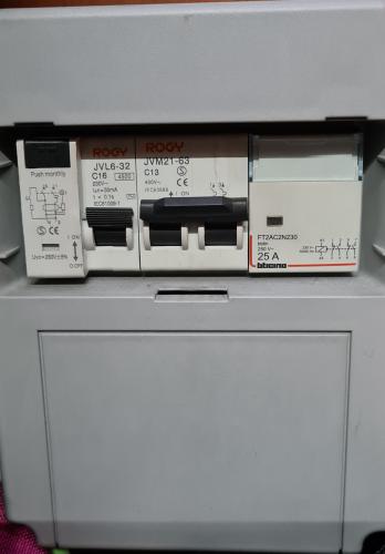

Allora il differenziale montato dopo l'inverter e questo
impianto come a casa cioè cavo di terra a massa telaio compreso telaio inverter,  purtroppo le prese sono tutte in parallelo e partono un pò da dentro una scatoletta dietro i pensili e non posso dividere l'impianto inoltre l'unica cosa che funziona a 220 è il frigo, per il frullatore alla mattina userò il piccolino da 150W , ho impiegato un po x capire cos'era quella scatola e destinazione cavi x impianti fatti cul...,l'altro inverter aveva un filo collegato a terra, l'avevo aperto, anche questo ho collegato la terra al telaio del camper, col tester ho visto che un filo e terra erano assieme dentro non ho guardato, il manuale non l'ho, l'aveva montato ai tempi il rivenditore.
Penso di non avere dimenticato niente altrimenti confido in te.

Intanto comincerei sostituire quel differenziale messo dopo l'inverter che si vede in foto, e un 1P+N e non va bene, serve metterne uno puro 2P poiché in uscita dall'inverter non hai una fase ed un neutro cablati fissi come a casa.
Ciro.

Intanto comincerei sostituire quel differenziale messo dopo l'inverter che si vede in foto, e un 1P+N e non va bene, serve metterne uno puro 2P poiché in uscita dall'inverter non hai una fase ed un neutro cablati fissi come a casa.  Ciro.
Ciro buongiorno, ok comincio da li dovrei averlo gia a casa poi penserò a quello di scambio perche non mi piacciono i mosconi.

buongiorno, Rubylove il ronzio avveniva quando collegavo la 220 alla presa esterna e proveniva dal rele di scambio, quello a dx della foto, volevo mettere il video cosi sentivi il rumore ma non riesco, per essere più chiaro
e lo stesso ronzio che si sente su un trasformatore o che a volte si sente vicino agli armadi elettrici di controllo, l'inverter, quando c'e mamma enel è staccato dalla batteria e non fa rumore e nemmeno il carica batteria. Probabilmente i 10 Hz di differenza non cambiano nulla, però potrebbero con una tensione bassa di198V  e un rilascio dolce di tensione portare allo sfarfallamento in chiusura dello stesso, provato altro inverter 198V 50Hz senza soft start il problema di sfarfallamento e sparito resta pero il ronzio, probabilmente è difettoso anche il relais, appena posso cambio inverter e forse il relais.   per il ronzio x 10 minuti ad asciugare i capelli non è un problema tanto poi spengo inverter e si spegne tutto Marco ciao anche a te e non ti preoccupare di risposte lunghe meglio abbondare in informazioni per evitare sorprese Allora il differenziale montato dopo l'inverter e questo impianto come a casa cioè cavo di terra a massa telaio compreso telaio inverter,  purtroppo le prese sono tutte in parallelo e partono un pò da dentro una scatoletta dietro i pensili e non posso dividere l'impianto inoltre l'unica cosa che funziona a 220 è il frigo, per il frullatore alla mattina userò il piccolino da 150W , ho impiegato un po x capire cos'era quella scatola e destinazione cavi x impianti fatti cul...,l'altro inverter aveva un filo collegato a terra, l'avevo aperto, anche questo ho collegato la terra al telaio del camper, col tester ho visto che un filo e terra erano assieme dentro non ho guardato, il manuale non l'ho, l'aveva montato ai tempi il rivenditore. Penso di non avere dimenticato niente altrimenti confido in te. Per quanto riguarda i consumi un giorno li avevo controllati adesso non ricordo ma non mi sembravano eccesivi considerando i 190W del frigo e i consumi dell'inverter, durante una bella giornata di sole dopo 3/4 ore di funzionamento ad inverter le batterie erano ancora a 13,4V poi la sera nessun problema elettrico con i soliti consumi, appena fa bello prendo la pinza e controllo l'assorbimento. Ricordo che quando feci la modifica del cavo x il 12V assorbiva a motore in moto 15A difatti a 12 funziona alla grande, spero di non portarmi sfiga, e la resistenza e uguale forse poco meno Comunque l'affare ha solo funzione di emergenza ed è sempre spento, prima lo staccavo tramite staccabatteria ma era una rottura togli e metti cuscino poi mi son deciso e ho messo un rele da 180A con interruttore  Franco
Il differenziale collegato all'inverter come lo hai fatto te temo che non possa funzionare.
Prendi una lampada a 230 Volt e collega un filo l telaio.
Poi prova a toccare con l'altro filo il 230 Volt de'inverter, prima un filo e poi l'altro, simulando qualcuno che... prende la scossa.
Se il differenziale non scatta significa che manca una predisposizione sull'inverter.
Marco.
13/01/2006 25439
Inserito il 13/06/2024 alle: 06:41:01
In risposta al messaggio di Szopen del 11/06/2024 alle 22:41:19
È quello l'errore che ha fatto, non ha "creato il neutro" collegando al telaio uno dei due fili dell'inverter, solo in quel modo il differenziale può proteggere.
È descritto chiaramente in tutti i manuali degli inverter marchiati CE, oppure basta leggere
QUI
2P oppure 1P+N si riferisce solo al meccanismo magnetotermico, la protezione differenziale lavora sempre su entrambi i fili.
Poi magari Franco ci spiega perchè ha messo un relè con bobina a 230 V alternati e non uno con bobina a 12 V cc collegata in parallelo a quella del relè da 180 A che attiva l'inverter, ma andrebbe bene anche collegarla in parallelo all'entrata del 12 V dell'inverter.
Marco.

È quello l'errore che ha fatto, non ha creato il neutro collegando al telaio uno dei due fili dell'inverter, solo in quel modo il differenziale può proteggere. È descritto chiaramente in tutti i manuali degli inverter
marchiati CE, oppure basta leggere QUI 2P oppure 1P+N si riferisce solo al meccanismo magnetotermico, la protezione differenziale lavora sempre su entrambi i fili. Poi magari Franco ci spiega perchè ha messo un relè con bobina a 230 V alternati e non uno con bobina a 12 V cc collegata in parallelo a quella del relè da 180 A che attiva l'inverter, ma andrebbe bene anche collegarla in parallelo all'entrata del 12 V dell'inverter. Marco.
Ciao buonasera, all'ora come volevasi dimostrare hai centrato il problema su questo inverter non ha una linea a massa o neutro che dir si voglia, l'altro l'aveva l'ho vista perchè aperto, ho fatto le prove suggerita ma non è successo nulla.
Per adesso ho staccato la spina dall'inverter e staccata l'alimentazione del relais da 180A 12v a scanso di equivoci, col tempo dato che nell'iminente non ho gite in vista, programmerò i lavori a cominciare dal creare il neutro, devo capire se e più facile e veloce prendere uno dei due ingresso differenziale e portarlo a un bullone sotto il sedile o aprire l'inverter e tirare un cavo dalla presa e metterlo subito a massa, la seconda e più laboriosa ma più estetica.
Per quanto riguarda il relais di scambio l'ho messo a 220 alternata in quanto all'inizio lavoravo sulla linea enel che arrivava li  nell'armadio vicino al differenziale e magnetotermico originale, vedi la foto più indietro, e ci stava giusto giusto e con i fili di alimentazione bobina vicini.
Quando ho cambiato il sistema ho lasciato li il relais invertendo solo i comandi e col vecchio inverter non avevo problemi di sfarfallamento. Purtroppo la disposizione degli impianti, ingresso linea nell'armadio, batterie centralina fusibili e alimentatore dall'altra parte della porta cellula non mi dava troppa scelta con i cablaggi, già arrivare all'inverter ho dovuto fare il giro dell'oca e onestamente l'idea di montarne uno a 12V non l'avevo proprio presa in considerazione, imparato altra cosa, con il prossimo inverter dovrei risolvere i rumori molesti.
