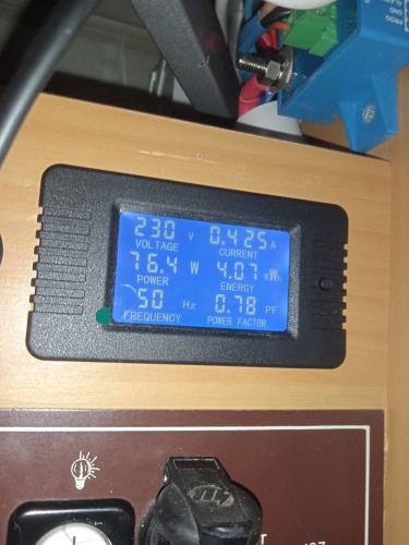

Comunque da ieri sono alla colonnina di un area sosta.il frigorifero trivalente faceva scendere la tensione da 215 a 209 alle 2 di notte.
DA Inverter victron ho 230 spaccati quasi fino al 100% del carico ammesso .
Tra 230 e 209 c'è una certa differenza di potenza sulla resistenza del frigorifero.
Con evaporativo e di giorno con altri utenti allacciati è scesa addirittura a 199.
Che schi fo.
Comodissimo il contatore amperometro AC con sensore Hall che ho messo in uscita dal relè di priorità. Mi dice la tensione di rete oltre ai consumi. O da inverter.
Peccato che non comprende i 2 Caricabatterie poiché sono a monte del relè di priorità. Devo allungare i cavi dei Cb e fare passare pure quelli nel sensore Hall.
