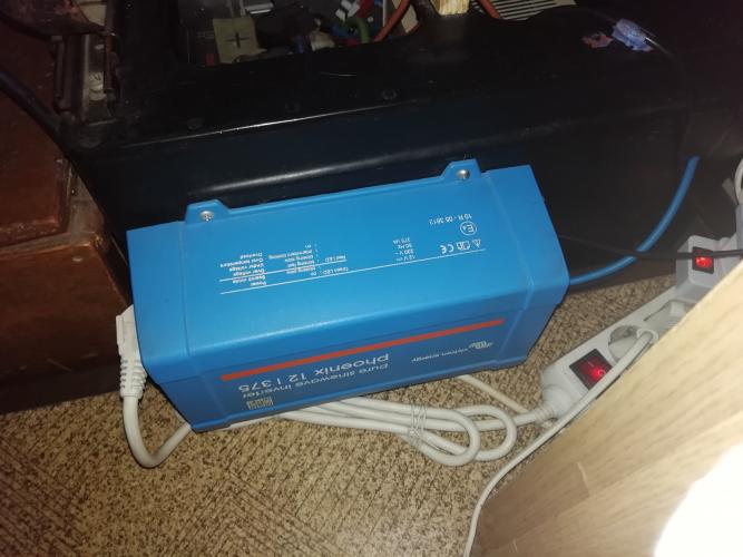

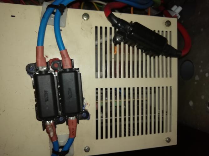

Un paio di foto di come é installato il mio ..
Il fusibile é solo 1 dei 3 che vedi, (gli altri sono del regolatore e della batteria) , e il cavetto è quello per lo smartphone .. Che purtroppo costa una folliacrying​​​​​​, circa 30 euro, ma si può fare anche a meno... IMG_20190121_114902.jpgIMG_20190121_115014(1).jpgIMG_20190121_114824.jpg
