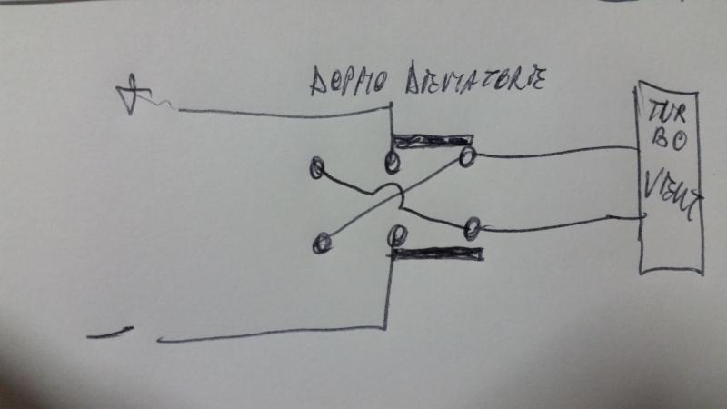

quello sopra è un doppio deviatore con quello in figura puoi avere i due sensi di rotazione.
se hai un doppio deviatore con Zero centrale hai tutte e tre le funzioni che chiedi.

quello sopra è un doppio deviatore con quello in figura puoi avere i due sensi di rotazione. se hai un doppio deviatore con Zero centrale hai tutte e tre le funzioni che chiedi.
Grazie mille Stefino!
Ho ordinato il pulsante, nei prossimi giorni procedo al montaggio.
