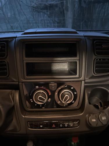

ho da poco acquistato un camper su nuovo Fiat Ducato x290, dovrei istallare autoradio 2din con il kit Phonocar 03778
per il montaggio dovrei togliere le due bocchette laterali di areazione in modo da istallare la nuova mascherina ma non riesco
non credo ci siamo delle viti ma solo dei fermi
c’e’ qualcuno che sa indicarmi il metodo per toglierle senza danneggiarle ?
allego foto cruscotto

Strana mascherina, la mia era solo la cornice dello spazio che rimane, le bocchette sono ad incastro, almeno così mi hanno detto, aspetta altre risposte per conferma.

Io con lo stesso modello di Ducato non ho tolto le bocchette ma ho sfliato le due "cassette"  e tagliato la giunzione per inserire la plancia.

Nel mio Ducato X250, che dovrebbe avere lo stesso cruscotto del tuo, le bocchette laterali sono a incastro.
Per toglierle bisogna insistere un pochino.
Comunque, quando ho montato la radio doppio din non ho dovuto smontarle.
L' unica cosa da fare e' tagliare le alette laterali che si trovano nel vano (cerca in Rete).

ASPETTA MA è QUELLO NUOVO DI DUCATO?se e' quello e' diverso...nel vecchio si sega i due supportini e si mette ad incastro la nuova cornice,nel nuovo my22 che non e' x290 si devono staccare la bocchette (fatto io) facendo leva di lato con qualcosa magari in plastica (i deu fermi principali sono una sopra a sx e un in basso a dx ricordo e poi degli incastri) e poi la cornice anch'essa con dei fermi si stacca ,si monta la nuova (consiglio di procurarsi delle viti da 4 mi pare autofilettanti per bloccare negli appositi fermi la nuova plancia) e rimontare...le bocchette devono essere tirare in orizzontale diciamo no in alto o in basso non so se mi spiego ci sono vari incastri ma viene via abbastanza bene

se guardi questo che e' del vecchio ducato cmq capisci,ci sono due maschi in acciaio che vengono via ,importante e fare leva un po su un po giu un po a dx e un po a sx non tutto da un lato
https://www.ebay.it/itm/2548467...
poi se vedi la nuova plancia ha 4 linguette forate di lato...li dovrai mettere delle viti perche' originariamente la fat mette sotto le femmine ma non le viti che monta invece sulle radio.
viene un lavoro ben fatto

Accidenti.
Le bocchette laterali sono diverse.
Quindi il tuo camper non e' un X290 ma quello appena uscito (qualcuno sa se ha una sigla?).
Buono a sapersi.

Ciao,grazie a tutti per le risposte dettagliate ,che io sappia il modello ducato e xc290 My22
almeno questo quello che mi ha detto il concessionario
cmq alla fine sto optando di far montare l’autoradio da un centro autorizzato, ho provato a toglierle ma non riesco ,ho paura di rovinare

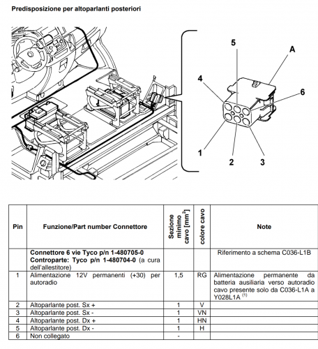

Hai installato l'autoradio nel Ducato nuovo My22? Sai per caso se nella predisposizione per gli altoparlanti posteriori il cavo dei 12V presente nel connettore che riporta il manuale proviene dalla BS? Tu come lo hai alimentato?

Si nel my 22
nel mio caso arrivava dall’ casa madre il filo dalla bs e avevano in fabbrica fatto modifica anche se poi io ho messo un interruttore perché mi consumava da spento oltre 10 a al gg

Si nel my 22 nel mio caso arrivava dall’ casa madre il filo dalla bs e avevano in fabbrica fatto modifica anche se poi io ho messo un interruttore perché mi consumava da spento oltre 10 a al gg
Mi sembra un consumo mostruoso, hai fatto bene a mettere un interruttore.
Quando ho installato le casse posteriori nel connettore (vedi foto sotto) era presente un cavo che sembra proprio l'alimentazione dalla BS, l'autoradio l'ho fatto installare ed è sotto chiave collegato alla BM ma non mi dispiacerebbe collegarlo alla BS per utilizzarlo senza avere il quadro acceso.

Mi sembra un consumo mostruoso, hai fatto bene a mettere un interruttore. Quando ho installato le casse posteriori nel connettore (vedi foto sotto) era presente un cavo che sembra proprio l'alimentazione dalla BS, l'autoradio
Ne ho gia' scritto, comunque.
Le autoradio doppio din Android che si trovano comunemente in commercio (insomma, le cinesi), se collegate al connettore originale del Ducato, quindi 12 volt  permanenti + 12volt sotto chiave, arrivano a consumare quasi un ampere (verificato di persona), anche se il 12 volt sottochiave non e' collegato.
In pratica si spegne solo lo schermo ma l' autoradio e' collegata a tutti gli effetti.
Serve per evitare l' attesa necessaria per caricare il sistema operativo ogni qualvolta si accende la radio.
E ciononostante non consentono l'accensione della radio a quadro spento.
E' facile quindi capire che scaricano la batteria in poche ore.
Per evitare questo problema e per poter accendere la radio anche a quadro spento, bisogna inserire un interruttore e fare una modifica al cablaggio lato radio, non lato connettore veicolo.
E' una operazione in se' semplice, ma bisogna saperla fare.
E' quindi opportuno, se non si e' pratici, rivolgersi ad una persona esperta.
Ho seri dubbi che anche un elettrauto conosca questo problema delle radio cinesi.
Naturalmente, fatta la modifica, ogni qual volta si accende la radio, bisogna attendere il caricamento del sistema operativo e si perdono le memorie del sintonizzatore.
Mi lascia molto perplesso la possibilita' di collegare la radio alla batteria di servizio: si rischia di creare un ponte elettrico tra le due batterie con effetti imprevedibili.

Ne ho gia' scritto, comunque. Le autoradio doppio din Android che si trovano comunemente in commercio (insomma, le cinesi), se collegate al connettore originale del Ducato, quindi 12 volt  permanenti + 12volt sotto chiave,
arrivano a consumare quasi un ampere (verificato di persona), anche se il 12 volt sottochiave non e' collegato. In pratica si spegne solo lo schermo ma l' autoradio e' collegata a tutti gli effetti. Serve per evitare l' attesa necessaria per caricare il sistema operativo ogni qualvolta si accende la radio. E ciononostante non consentono l'accensione della radio a quadro spento. E' facile quindi capire che scaricano la batteria in poche ore. Per evitare questo problema e per poter accendere la radio anche a quadro spento, bisogna inserire un interruttore e fare una modifica al cablaggio lato radio, non lato connettore veicolo. E' una operazione in se' semplice, ma bisogna saperla fare. E' quindi opportuno, se non si e' pratici, rivolgersi ad una persona esperta. Ho seri dubbi che anche un elettrauto conosca questo problema delle radio cinesi. Naturalmente, fatta la modifica, ogni qual volta si accende la radio, bisogna attendere il caricamento del sistema operativo e si perdono le memorie del sintonizzatore. Mi lascia molto perplesso la possibilita' di collegare la radio alla batteria di servizio: si rischia di creare un ponte elettrico tra le due batterie con effetti imprevedibili.
Quindi stai dicendo che anche se collegata sotto chiave ha quel consumo enorme di corrente oppure ho capito male?
In tutti i casi quando parlo di collegarla alla BS intendo che prima vada scollegata dalla BM, non penso che sia consigliabile, come dici giustamente anche te, usarle entrambe.

Quindi stai dicendo che anche se collegata sotto chiave ha quel consumo enorme di corrente oppure ho capito male? In tutti i casi quando parlo di collegarla alla BS intendo che prima vada scollegata dalla BM, non penso che sia consigliabile, come dici giustamente anche te, usarle entrambe.
"oppure ho capito male? "
Hai capito perfettamentesmiley
Come ho spiegato, la radio resta accesa; si spegne solo lo schermo.
Per capirci: se hai un tablet Android e schiacci brevemente il pulsante di alimentazione, si spegne lo schermo, ma il tablet rimane attivo.
Serve per evitare l' attesa per il caricamento di Android.
Una radio Android e' di fatto un tablet Android, sia pure con qualche particolarita'.
Con la modifica di cui parlavo, la radio resta collegata alla batteria motore ma, con l' interruttore, e' possibile accenderla anche a quadro spento.
La modifica va fatta da persona esperta e verificata con un amperometro a pinza.
Per completezza di informazione, qualche collega ha scritto che la sua radio non ha questo problema, ma credo si tratti di radio non Android.
"intendo che prima vada scollegata dalla BM"
Ovviamente.
Attenzione, perche' il connettore del camper all' interno porta altri collegamenti, come l'alimentazione dell' antenna e l' illuminazione del quadro.

oppure ho capito male? Hai capito perfettamente Come ho spiegato, la radio resta accesa; si spegne solo lo schermo. Per capirci: se hai un tablet Android e schiacci brevemente il pulsante di alimentazione, si spegne lo schermo,
ma il tablet rimane attivo. Serve per evitare l' attesa per il caricamento di Android. Una radio Android e' di fatto un tablet Android, sia pure con qualche particolarita'. Con la modifica di cui parlavo, la radio resta collegata alla batteria motore ma, con l' interruttore, e' possibile accenderla anche a quadro spento. La modifica va fatta da persona esperta e verificata con un amperometro a pinza. Per completezza di informazione, qualche collega ha scritto che la sua radio non ha questo problema, ma credo si tratti di radio non Android. intendo che prima vada scollegata dalla BM Ovviamente. Attenzione, perche' il connettore del camper all' interno porta altri collegamenti, come l'alimentazione dell' antenna e l' illuminazione del quadro.
Allora non penso di avere un autoradio Android, con quell’assorbimento nel giro di una settimana butti giù la BM e a me capita invece di lasciare il camper settimane senza nessuna fonte di alimentazione e non ho mai avuto problemi.
Per il resto non metto le mani dove non sono sicuro e a maggior ragione su una macchina in garanzia, se fosse stato banale come montare gli altoparlanti posteriori ci avrei provato ma se la situazione si complica lascio perdere o ci faccio mettere mano a chi lo fa di mestiere, però mi piace comunque sapere come funzionano le cose e come eventualmente intervenire.
problemi. Per il resto non metto le mani dove non sono sicuro e a maggior ragione su una macchina in garanzia, se fosse stato banale come montare gli altoparlanti posteriori ci avrei provato ma se la situazione si complica lascio perdere o ci faccio mettere mano a chi lo fa di mestiere, però mi piace comunque sapere come funzionano le cose e come eventualmente intervenire.
Se ti procuri una pinza amperometrica (costo a partire da una ottantina di euro) puoi controllare cosa succede sull' autoradio e su qualunque altra utenza del camper.
Per usarla non bisogna staccare nulla ed e' facile da interpretare.
Da tempo sostengo che senza una pinza amperometrica non bisognerebbe intervenire sull' impianto elettrico.
Modificare un impianto elettrico senza conoscere l'effetto, puo' provocare danni ed essere anche pericoloso.
