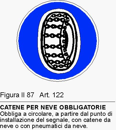

Vorrei rispondere un pò a tutti, compreso chi domanda, Ma lo conoscete il codice della strada ................... Con il segnale, transito con catene, cosa stà a significare,......... Pensateci nel modo giusto e poi forse capirete la lezione. Potete avere il ducato ultimo grido, ma come già scritto, "transito con catene" tutto il resto è NOIA e incoerenza. Le gomme da neve termiche, della migliore qualità, non sostituiscono le catene, PUNTO, per chi ne è a conoscenza.[:(!][:(!]

Ho paura che abbia commesso una grossa gaf: con le gomme da neve, per intendere quelle contrassegnate dal simbolo per la neve sulla spalla del pneumatico, le catene non sono obbligatorie, quindi il transito è consentito. Il Codice della Strada e regolamento di attuazione è chiarissimo in tal senso e quindi non ci sono interpretazioni nel merito, cordialmente Maculani.

Altri ti hanno gia' risposto e ne condivido i contenuti. Aggiungo che forse ti e' sfuggito il fatto che quel "cartello stradale" e' nato prima delle gomme termiche , ecc. ecc. Ciao Giulio

Il pannello integrativo riporta la dicitura: dal al transito con catene a bordo o pneumatici da neve, MACU.

Infatti con l'avvento e la diffusione delle "termiche" il legislatore ha dovuto integrare il cartello gia' esistente che era diventato riduttivo. Ciao Giulio
