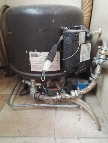

Buongiorno a tutti, e grazie per esistere e per questo sito e questo forum davvero unici.
Vengo subito al mio problema. Ho erditato un camper Ford Nairobi Safariways, meccanica Ford 2.5, 59 kw,del 1992 che cerco di rimettere in sesto avendo ormai molti piccoli acciacchi. Il precedente proprietario mi diceva che il Boiler Jolly (ad accensione eletronica) non aveva mai funzionato, almeno da quando lo aveva lui. Ahimè, altro non posso chiedergli... (capitemi..!), fatto sta che ho provato a guardarlo ma non ne capisco nulla. Posso solo dire che l'acqua calda non esce e che all'accensione del puilsante relativo al nboiler sulla centralina di comando di sente un piccolo click, segno forse che l'accensione elettronica funziona, ma basta.Qualcuno può aiutarmi a capire che fare? devo smontarlo e fare cosa? Grazie mille in anticipo! Buona vita!Bolier%20Jolli%20ATI%2012%20accensione%20elettronica.jpeg

Buongiorno a tutti, e grazie per esistere e per questo sito e questo forum davvero unici. Vengo subito al mio problema. Ho erditato un camper Ford Nairobi Safariways, meccanica Ford 2.5, 59 kw,del 1992 che cerco di rimettere
il click che senti è probabilmente l'apertura della valvola del gas.
dopo questa fase dovresti sentire il ticchettio della scintilla per la fase di accensione ma se non senti nulla, potrebbe essere la scheda che non da più il comando oppure..la scheda da il comando ma il sur-voltore non fa il suo dovere.
a volte anche una massa non decisa può essere causa del problema.
per verificarlo, dovresti togliere il boiler dal suo vano e fare delle prove al banco ma se non hai la giusta manualità, ti consiglio di lasciar perdere e cercare un onesto riparatore che si prenda la briga di fare i controlli senza sentenziare di primo acchitto che è da sostituire in toto.

Un altro problema di quel boiler, vista pure la vecchiaia del mezzo, è la caldaia in ferro zincato che si buca per corrosione e ti allaga il mezzo. Ora se intendi tenere il camper per qualche annetto non so se ti conviene spenderci sopra dei soldi, a meno che non funzioni per una scemenza. Se invece ci sono parti da sostituire in caso di guasto  essendo fuori produzione da anni è molto difficile  reperire i ricambi. La cosa ottimale se tieni il camper è la sostituzione con altro boiler.
Un buon usato, tipo il Truma B103 con caldaia in acciaio, è la soluzione ottimale..comunque dopo una verifica dell'ATI che hai.

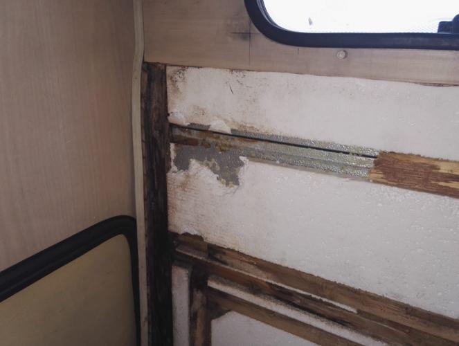

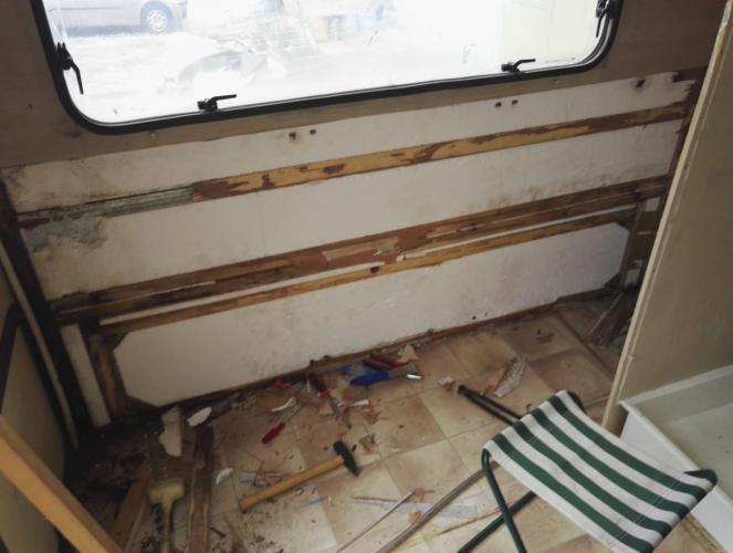

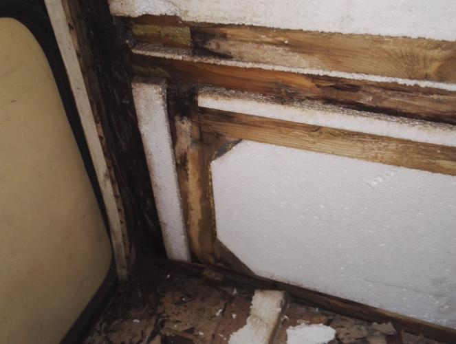

Inserito il 17/10/2019 alle: 17:51:32
Parete%20di%20fondo_1.jpegParete%20di%20fondo_2.jpegParete%20di%20fondo_3.jpegCiao Ragazzi, e... auguri Mario, di prontissima guarigione!
Ragazzi,mi spiace, non volevo innescare polemiche, peraltro sempre costruttive e condotte nei limiti più che rispettabili della diversità di vedute. Capisco bene le posizioni di chi è garantista e ipersicuro, e altrettanto comprendo Wippet che parla, pure lui, di esperienza maturata sul campo, visto che mi pare stia parlando di un apparecchio che comunque ha installato e sta usando da anni. Ma non sono all'altezza di competere con voi su questo campo, sono ammirato per l'aiuto reale che offrite a tutti per il miglioramento della vita di tutti noi camperisti, e per lo studio del fai da te che, noi lo sappiamo bene, spesso vale cento pseudo professionisti che lavorano alla c... di cane!. Ma senza generalizzazioni, c'è il buono e il cattivo dappertutto. Intanto mi permetto di aggiornarvi sul mio Ford Safariways 2.5D del '92 che volevo risistemare in due piccole parti ed ora mi ritrovo ad averlo... smontato tutto! Ahahah. Mi sto dedicando all'interno, ne avrò almeno per qualche settimana (sto sostituendo quasi tutto l'allestimento in legno e laminato, mobili, pensili, angolo cucina, bagno e la coibentazione/rivestimento della parete di fondo, per poi rifarci il gavone nuovo su cui poggierà il letto trasversale. Non voglio tediarvi con i miei problemi, ne abbiamo tutti, ma qualche consiglio provo a richiederlo ancora, risponderete ovviamente se potrete e vorrete.
Dunque, sul Boiler Jolly 12 devo ancora smontarlo e provare a capire se funzia, ma mi chiedevo:  e sostituirlo con un nuovo aggieggio più moderno? E se sì, con cosa, senza spendere a vanvera?  E al di là del montaggio, saprei/saprò ricollegare tubi, pompe, sifoni, scarici, ecc ecc? Boh. Nel frattempo ho smontato la cucina, devo capire come pulire il frigo dato che lo ho a portata di mano (anche se funziona a dovere). Poi devo passare alla stufetta, una vecchia Truma che una volta funzionava. Per finire mi rifarò le parti ruggini dei parafanghi del Ford, e magari mi ritiro liscio il cofano. Dulcis in fundo devo sistemare i serbatoi acque nere (cono di ancoraggio della maniglia di scarico scollato per l'usura, con conseguente perdita del liquido... nero), acque bianche (crepe in più parti, per 25 anni dui usura) e vorrei rinnovare gli ammortizzatori con dei Monroe magnum, oltre a revisionare gli ammortizzatori supplementari a gas, uno dei quali tiene poco la carica d'aria. La cinghia della distribuzione me la farò con calma (è già stata cambiata 3 volte in 240.000 km)  mentre vorrei terminare con la resina sul tetto, dopo aver ringiovanito ovviamente tutte le giunture con la gomma plastica nera. Altro? Ah sì, devo smontare e rifarmi il paraurti posteriore, penso con il kit vetroresina; un ragazzino mi ha tamponato da fermo provocandone la rottura (era più di facciata, come sappiamo, un finto paraurti, avvitato con due staffette all'alluminio della scocca). Ma, non prendetemi per pazzo, e credetemi, il problema al momento più grave e urgente e la sostituzione del finestrone posteriore (cm1600x500,circa) che ho rotto con una retromarcia tra gli alberi; al momento ho tamponato l'entrata dell'acqua con del nastro bituminoso che però fa ****** esteticamente e non mi permette di aprire la finestra, nè di riverniciare la facciata posteriore del camper. E non ho tanti  euri per ricomprarmelo nuovo (300,00 eur circa solo per la finesta, senza parlare di rifare la quarnizione perimetrale di tenuta). Ok, mi fermo ma ogni consiglio è ben accetto, al momento continuo con i lavori interni. E grazie per avermi accolto con i vostri preziosi consigli.
P.S.: e pensare che il tutto è nato dalla rabbia per l'insistenza degli zingari di turno, che volevano comperarmelo per 500, 00).
P.S.2: non lo nascondo, con tanti eurini in tasca tutto sarebbe più facile, m per fortuna so muovere benino le mani, e non ho fretta; dato anche che sono disoccupato ormai da 4 anni e l'economia sta riducendosi a zero, da buon ex imprenditore onesto che risulta invisibile a tutti e ha la dignità per non elemosinare finti aiuti, di stato o d altre fonti).
Buona vita a tutti, an plain air!
