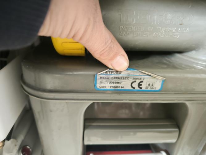

Buongiorno a tutti, vorrei sistemare la cassetta wc in questione, cambiando tutte le guarnizioni nella parte superiori compresi gli sfigati...Esiste un kit che comprende tutto da rimettere a nuovo la cassetta?
Premetto che nella parte inferiore ha una saracinesca per il nauticoIMG_20250112_104201(1).jpg

Non esiste il kit, ma le singole guarnizioni, ghigliottina, sfiato e pulsante per lo sfiato
Ma se hai problemi di perdite, potrebbero non essere le guarnizioni ma un cedimento strutturale che impedisce la giusta pressione tra guarnizione e wc

Non è del tutto vero. Thetford ha avuto la bella idea di fare due modelli di guarnizione per la cassetta in questione con due codici diversi.
il mio wc perdeva, e per fortuna me ne sono accorto subito, fra il bordo del vater e la guarnizione, l'ho cambiata(22€) e perdeva comunque.
L'ho fatto presente al ricambista e cercando sul catalogo trova che esiste un altro modello di guarnizione, ad occhio perfettamente identica, che però ha un codice diverso e che combacia perfettamente col vater eliminando il problema perdita.
Nonostante la guarnizione nuova ed originale, dallo sfiato perde comunque qualcosina...

Ho visto che sono 2 e i due codici differenti, fino al 2000 e dopo... Il mio camper è immatricolato 2001 quindi quale dovrò prendere, se la guarnizione e vecchia uno come si orienta? La differenza e minima, 2 millimetri che si una guarnizione usata non penso si veda

Si, ma se la guarnizione è originale e perde, potrebbe essere un cedimento
Quello che dici tu e la nel.caso metti una guarnizione diversa
Ma non è questo il caso
