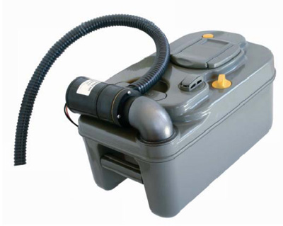

scusate, ma lo sapete che esiste anche un maceratore montato sopra la cassetta , intercambiandolo con il bocchettone di scarico originale,
sicuramente aspira tutto il contenuto della cassetta ,perché nei due esempi indicati rimane sempre del residuo, poi ha lo stessa occupazione  della cassetta e la possibilità di convertirlo a cassetta normale in pochi secondi, poi è già con un kit già bello e fatto, completo di parte elettrica e idraulica .Vendono anche la relativa valvola a 3vie per operare lo scarico diretto o l'accumulo verso il nautico
non faccio pubblicità, ma è il più usato per questi scopi, basta cercare,

scusate, ma lo sapete che esiste anche un maceratore montato sopra la cassetta , intercambiandolo con il bocchettone di scarico originale, sicuramente aspira tutto il contenuto della cassetta ,perché nei due esempi
indicati rimane sempre del residuo, poi ha lo stessa occupazione  della cassetta e la possibilità di convertirlo a cassetta normale in pochi secondi, poi è già con un kit già bello e fatto, completo di parte elettrica e idraulica .Vendono anche la relativa valvola a 3vie per operare lo scarico diretto o l'accumulo verso il nautico non faccio pubblicità, ma è il più usato per questi scopi, basta cercare, Roberto
sì, è vero, ma quello che indichi tu (che è anche nei tuoi video) mi pare impedisca di usare la cassetta nel modo tradizionale se non decidendolo prima di riempirla. Forse con molta delicatezza si può estrarre e sostituire col tubo tradizionale che devi portare con te.
Invece questo:
http://www.aziendainfiera.it/pr...
(ho preso il primo link che ho trovato)
non impedisce l'uso della cassetta a scapito di un minimo di riduzione di autonomia nella stessa (occupata dal maceratore) esiste anch'esso in kit già pronto in cui ti danno anche la cassetta ed ha un costo simile a quello che indichi tu (mi pare costi di più ma ti danno una cassetta aggiuntiva).

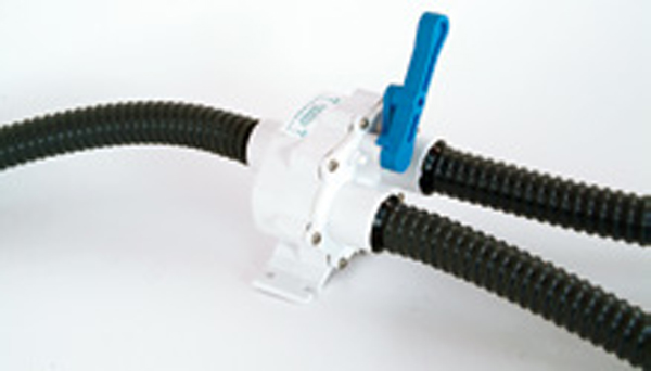

Riguardo lo scaricare secondo me una volta che il liquame è già stato "frullato" si potrebbe benissimo scaricare come ad esempio faccio io col maceratore/pompa, ma tramite una normale pompa con un semplice tubo a essa collegato, nonchè fare il travaso delle grigie far uscire anche quelle dallo stesso tubo, non vedo grossi problemi, considera che i liquami macerati sono liquidi, praticamente come il caffelatte, per rendere l'idea della consistenza e del... colore, quindi una buona pompa non avrebbe alcuna difficoltà a "spararli" fuori.
Bisognerebbe solo trovare una pompa con una potenza adeguata, non tanto per il metro di tubo fisso, ma nel caso si dovesse prolungare e soprattutto scaricare a una certa altezza, fai conto, ad esempio, a 6 metri di distanza e uno di altezza, che una semplice pompetta potrebbe non riuscire a fare.
Comunque a quel punto io monterei una Osculati che macera pure, costano abbastanza poco, non tanto più di una semplice pompa, ma di sicuro spingono a sufficienza, tipo questa:
http://www.nauticamancini.com/m...
Con quella scarichi ovunque, anche nel cexxo dell'autogrill... laughlaughlaugh
col tubo tradizionale che devi portare con te. Invece questo: (ho preso il primo link che ho trovato) non impedisce l'uso della cassetta a scapito di un minimo di riduzione di autonomia nella stessa (occupata dal maceratore) esiste anch'esso in kit già pronto in cui ti danno anche la cassetta ed ha un costo simile a quello che indichi tu (mi pare costi di più ma ti danno una cassetta aggiuntiva). Trovo la cifra piuttosto alta, ma senza aver approfondito molto, se dovessi spendere una cifra di quel genere non avrei dubbi sulla via di ecosan perché vorrei tenere completa funzionalità della cassetta anche quando è già piena.  Marco
probabilmente ho omesso di spiegarlo,
l'eventuale estrazione della cassetta che può avvenire anche da piena, è sempre fattibile in pochi secondi, anche nel caso illustrato nel filmato dove gli attacchi sono addirittura tre, mi sono cimentato in gare di velocità, in 7 secondi  la cassetta era fuori, noterai che tutti gli attacchi sono automatici di tipo garden alta portata da 25mm,
nel caso dello sgancio della sola uscita del liquame ,è roba da un paio di secondi,
ricordo che non è possibile fare pubblicità ne denigrare sul forum, per cui posso darti delucidazioni in privato.

Non so..., se non lo vedo non saprei se è come il mio. Riguardo lo scaricare secondo me una volta che il liquame è già stato frullato si potrebbe benissimo scaricare come ad esempio faccio io col maceratore/pompa, ma
tramite una normale pompa con un semplice tubo a essa collegato, nonchè fare il travaso delle grigie far uscire anche quelle dallo stesso tubo, non vedo grossi problemi, considera che i liquami macerati sono liquidi, praticamente come il caffelatte, per rendere l'idea della consistenza e del... colore, quindi una buona pompa non avrebbe alcuna difficoltà a spararli fuori. Bisognerebbe solo trovare una pompa con una potenza adeguata, non tanto per il metro di tubo fisso, ma nel caso si dovesse prolungare e soprattutto scaricare a una certa altezza, fai conto, ad esempio, a 6 metri di distanza e uno di altezza, che una semplice pompetta potrebbe non riuscire a fare. Comunque a quel punto io monterei una Osculati che macera pure, costano abbastanza poco, non tanto più di una semplice pompa, ma di sicuro spingono a sufficienza, tipo questa: Con quella scarichi ovunque, anche nel cexxo dell'autogrill...  Solo un consiglio mi sentirei di dare a tutti, io cercherei sempre di lasciarmi una seconda via di... fuga, nel mio caso ho sempre utilizzabile lo scarico a ghigliottina sotto il nautico, e le grigie, se mi si blocca la pompetta che le travasa nel nautico, ho sempre operativo lo scarico originale, non si sa mai...!  Ciao, Corrado
cryingcryingnono
yabscolaughyes

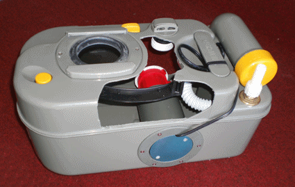

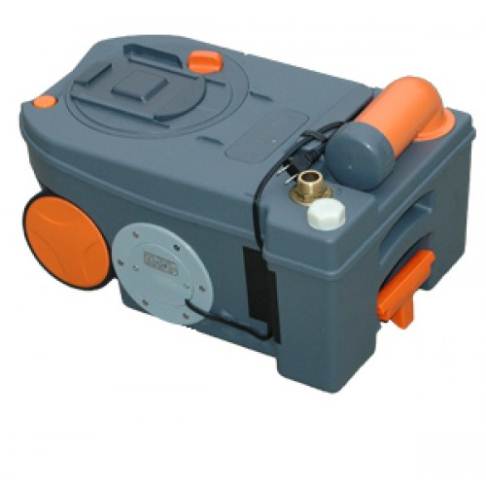

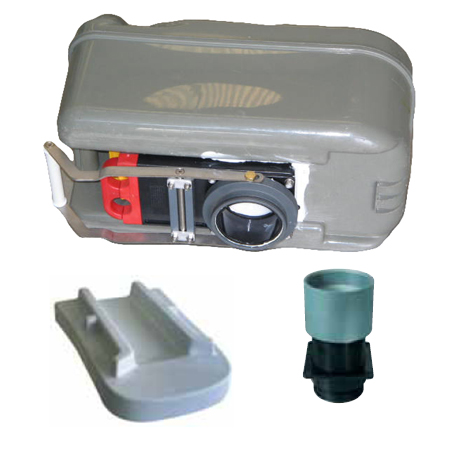

Ci sono vari tipi di nautici con e senza maceratore il quale può essere montato sia dentro o fuori al serbatoio aggiuntivo (nautico) o addirittura dentro o fuori la cassetta rendendola all'occorrenza anche estraibile per lo scarico tipicamente manuale, posto alcune foto esclusivamente degli scarichi abbinati alla cassetta:
kit speed è possibile montarlo sulle cassette c200 e/o 400 semprechè il wc non sia sulle ruote. con questo sistema la cassetta si può scaricare manualmente o in un serbatoio aggiuntivo a 1/2 ghigliottina posta sotto la cassetta che poi verrà svuotato con altra ghigliottina nella fogna.
maceratore fuori alla cassetta "clean evolution" che viene montato al posto del tubo curvo di scarico della cassetta il quale dà anche lui la possibilità di scaricare la cassetta nel nautico o manualmente, personalmente non mi andava bene questo sistema in quanto per poter estrarre la cassetta in emergenza dovevo smontare il tubo curvo del maceratore estraendola dalla cassetta per poi rimontarci l'originale e immaginate quando si estrae cosa viene fuori
poi c'è il sistema di montare il maceratore internamente alla cassetta del tipo "ecosan" questo dà una più pulita e semplice possibilità di estrarre la cassetta, basta staccare lo spinotto di alimentazione, svitare il tubo sulla cassetta avvitarci un tappo.
Questo è il sistema che ho scelto in quanto sulla mia assetta c250 non era possibile montare il kit speed (poco spazio in altezza per poter montare la flangia e la ghigliottina)
naturalmente monterò all'uscita del maceratore un deviatore di flusso in modo da scaricare la cassetta a mio piacere o direttamente nella griglia baypassando il sebatoio nautico o direttamente in esso per poi svuotarlo a 1/2 ghigliottina

Anche io ho valutato la possibilità dell'aggiunta di una pompa/maceratore (circa 70€.) che mi porta le grigie nel nautico per lavarlo però poi mi resta di lavare anche la cassetta per cui dato che quando scarico il nautico ho sempre il vizietto di sciacquare sia la cassetta e di conseguenza anche lui con la pompa dell'acqua del camper service passandola alla moglie attraverso il finestrino del bagno quest'aggiunta la rimando dopo verifica del tutto wink

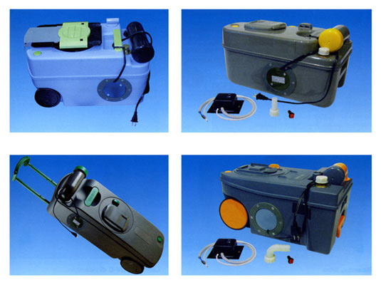

lo scarico tipicamente manuale, posto alcune foto esclusivamente degli scarichi abbinati alla cassetta: kit speed è possibile montarlo sulle cassette c200 e/o 400 semprechè il wc non sia sulle ruote. con questo sistema la cassetta si può scaricare manualmente o in un serbatoio aggiuntivo a 1/2 ghigliottina posta sotto la cassetta che poi verrà svuotato con altra ghigliottina nella fogna. maceratore fuori alla cassetta clean evolution che viene montato al posto del tubo curvo di scarico della cassetta il quale dà anche lui la possibilità di scaricare la cassetta nel nautico o manualmente, personalmente non mi andava bene questo sistema in quanto per poter estrarre la cassetta in emergenza dovevo smontare il tubo curvo del maceratore estraendola dalla cassetta per poi rimontarci l'originale e immaginate quando si estrae cosa viene fuori poi c'è il sistema di montare il maceratore internamente alla cassetta del tipo ecosan questo dà una più pulita e semplice possibilità di estrarre la cassetta, basta staccare lo spinotto di alimentazione, svitare il tubo sulla cassetta avvitarci un tappo. Questo è il sistema che ho scelto in quanto sulla mia assetta c250 non era possibile montare il kit speed (poco spazio in altezza per poter montare la flangia e la ghigliottina)   naturalmente monterò all'uscita del maceratore un deviatore di flusso in modo da scaricare la cassetta a mio piacere o direttamente nella griglia baypassando il sebatoio nautico o direttamente in esso per poi svuotarlo a 1/2 ghigliottina Di nuovo grazie a tutti per la collaborazione
