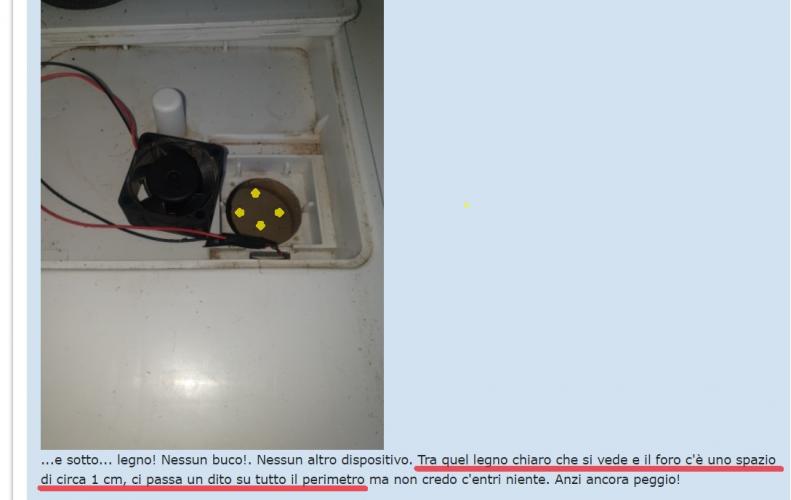

In realtà oggi ho guardato sotto il camper e in corrispondenza più o meno della cassetta pare ci sia un tubo di scarico. Se riesco domani metto foto. Inoltre riflettendoci che motivo ci sarebbe stato a fare quel foro al legno sotto la casserra se poi è cieco?
Credo che l'unico modo per svelare l'arcano sarebbe smontare la cassetta e vedere cosa c'è sotto ma io sinceramente non  me la sento e non ho le competenze per farlo.

riflettendoci che motivo ci sarebbe stato a fare quel foro al legno sotto la casserra se poi è cieco? Credo che l'unico modo per svelare l'arcano sarebbe smontare la cassetta e vedere cosa c'è sotto ma io sinceramente non  me la sento e non ho le competenze per farlo.
soffia nel tubo  che hai visto sotto e vedrai uscire aria dal foro!  fai partire la ventola e vedi se esce aria dal tubo! in caso di entrata acqua senza cassetta (cosa non rarissima ) la ventola sarebbe completamente sommersa. uno scarico e' obbligatorio, indipendentemente dal montaggio della ventola o meno.Immagine%202023-01-22%20205039.jpg
Molto interessanti le frecce che hai messo nella foto. Mi aiutano a chiarire un concetto che altrimenti non avrei potuto fare.
In effetti, come si vede e come ho già detto, gli strati sotto la ventola sono dalla superficie in profondità: 1) la plastica bianca forata spessa circa 2 mm. 2) attaccato ad essa uno strato di legno spesso circa 2 cm. che è stato forato con la plastica. 3) aria tipo intercapedine spessa circa 2 cm. indicata dalle tue frecce 4) piano di legno successivo che si vede nella foto.
Come dicevo tra 2 e 4 c'è spazio. Se lì ci infilo un dito (ed è l'unico modo per esplorarlo) sento, in direzione delle frecce e su tutto il perimetro, a circa 1-2 cm.  (varia, non è regolare, non è tonda) una resistenza in legno come una zona chiusa tranne verso la tua freccia a nord dove il dito si inserisce completamente senza sentire il fondo. Lo spazio dove si inserisce il dito è di circa 2 cm. Ma non ho la sensazione di entrare in un tubo ma in uno spazio.
boh.
Non credo che accendendo la ventola il flusso d'aria sia così importante da riuscire ad apprezzarlo sotto il camper.
Ho pensato di provare con un movimento d'aria più forte...tipo phon per esempio.

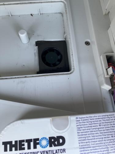

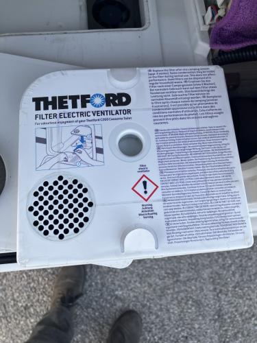

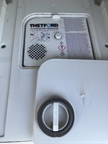

Sono andato a fare un giro verso Fiumicino ed al rientro ne ho approfittato per fare qualche foto alla mia cassetta così da render meglio l'idea.
Tolta la piastra di copertura dalla base sotto c'è il filtro ai carboni attivi con l'aspirazione in corrispondenza del foro sfiato della cassetta
Questo è il filtro estratto dalla sua sede
e questa è la guarnizione che, oltre a far tenuta tra ventola e filtro, ad evitare che l'aria aspirata finisca ovunque nel vano cassetta, ma vada proprio nel filtro, tiene ferma la ventola nella sua sede.
