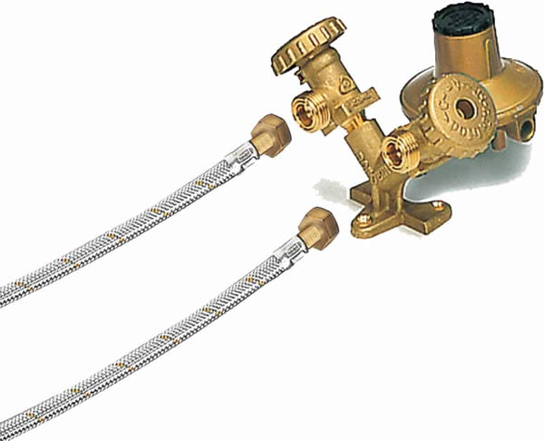

Ciao, io ho installato un regolatore con i due tubi come questo Per commutare la bombola devo solo chiudere quella vuota, aprire quella piena e chiudere ed aprire i rispettivi rubinetti sul regolatore. Inoltre, è possibile sostituire la bombola vuota senza bisogno di spegnere i dispositivi a gas, che continuano a funzionare regolarmente. Costa poco ma rende questa operazione molto rapida, anche se bisogna sempre uscire dal camper per commutare le bombole. Cosa molto importante è che si ha sempre sotto controllo la situazione delle bombole, proprio perché questa operazione viene eseguita manualmente. Ciao a tutti. Lorenzo

Ciao Dario, se lasci aperti i due rubinetti la bombola piena si travasa nell'altra non ne vuoterai mai una per volta, il sistema utilizzato da Lorenzo è funzionale,ma commuta il gas in alta pressione e le valvole non sono interbloccate,il sistema manuale corretto, secondo il mio modesto parere, e quello usato da Fabbri, due regolatori, linea a 30 mbar "bassa pressione" e valvole interbloccate, non permettono errori o dimenticanze anche utilizzando una sola bombola, è il sistema che ho scelto per il mio mezzo per commutare bombolone/bombola nei periodi invernali, la coppia di valvole è Truma. Un saluto Enzo PS Quando vado al camper farò una foto.

Ciao Claudio, personalmente mi riferivo all'impianto di Lorenzo, ha un solo riduttore e due valvole collegate direttamente alle bombole, se aperte contemporaneamente permettono il travaso e con una sola bombola è indispensabile chiudere bene il volantino di quella mancante per non avere accidentali perdite di gas. Un saluto Enzo
