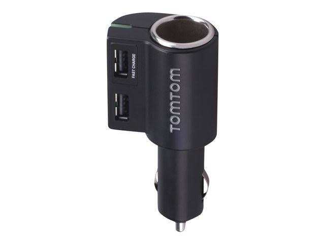

Al meglio guardi quanti A in uscita ha l'adattatore 12V - Usb. Esistono da uno, due e altri valori e consiglio di comprarlo come l'originale a 230V.
Di quelli in effetti c'è ne ho due.

per i cellulari ti hanno già risposto ..basta una presa Usb da accendisigari , di buona fattura , che abbia un'uscita almeno da 2.1A

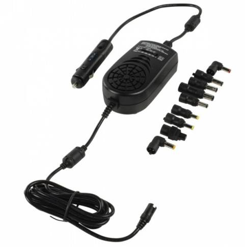

Per il notebook uso con successo questo alimentatore universale a bassa tensione:
lo trovi qui:
https://www.nierle.com/it/articolo/16781/Koenig_Universal_adattatore,_150_W,_Collegamento_12V_DC.html

No , non hai bisogno di nessun impianto , basta un alimentatore per pc da auto , solitamente hanno diverse tensioni selezionabili e potenze fino a 120W , io ne adopero uno da 80W da anni ormai e ne ho un secondo di scorta
..basta una comunissima presa accendisigari per utilizzarlo

Per il notebook uso con successo questo alimentatore universale a bassa tensione: lo trovi qui: _150_W,_Collegamento_12V_DC.html [;)]73 de
Ottimo, è proprio quelli che ho io! A tensione variabile manualmente.
