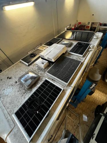

Seguendo i preziosi consigli di questo forum, ho montato un half cut Trinasolar da 565W più 4 Moscatelli PERC 100W nuovo profilo più il pannello di serie 120W con regolatore portato a MPPT. I pannelli Moscatelli sono specifici per camper: ultracompatti (meno ombre anche da altri equipaggiamenti sul tetto), non richiedono staffe (già incorporate) e sono leggerissimi, per cui sono l'alternativa migliore ai flessibili che il mio installatore sostiene essere poco affidabili anche se di marca ("ho appena buttato questo pannella di marca **** da un furgone", mi ha detto indicando un flessibile seminuovo in un angolo).
Il materiale l'ho acquistato direttamente sui rispettivi siti.
Grazie al consiglio del gentile e pressoché onnisciente Marco (Emme48) ho montato un regolatore per pannello, scelta che si è rivelata vincente perché anche così i pannelli si avviano molto presto (circa alle 7 del mattino) e le perdite dovute a ombre (rami ecc.) sono minime.
I regolatori sono Victron (1 150/45 e 5 75/15), tutti con Bluetooth che gli permette di coordinarsi in base alla carica e temperatura della batteria (sonda Victron+pannello con Bluetooth e shunt BMV 712).
La potenza dell'impianto è di circa 1000W e permette già ad aprile di utilizzare un condizionatore Dometic FreshJet 3000 da 1650W con scarica minima della batteria (picchi di carica di quasi 500W in zone leggermente ombreggiate da alberi alti). Da notare che il condizionatore ha l''inverter (l'unico sul mercato a mia conoscenza), molto utile per risparmiare batteria, per cui (sempre in aprile) riduce la potenza a circa 600W.
Rendimento rete minimo 200W anche in inverno con tempo nuvoloso/piovoso, ma se si intravede il sole dietro le nuvole si arriva a 350W minimo.

Vedendo il tuo impianto dal tetto noto 2 pannelli identici, più grande (presumibilmente per uso civile) ed un altro paio.
Anche io ne ho uno civile da 375W attaccato ad un VE 100/30 mentre i 2 uguali da 120W li ho messi in serie con VE 100/20.
In questo modo avresti risparmiato un MPPT ed avuto una tensione più alta al mattino presto per avviare subito l'MPPT VE che richiede +5V rispetto alla tensione della batteria per la prima accensione, mentre per le successive basta +1V .
