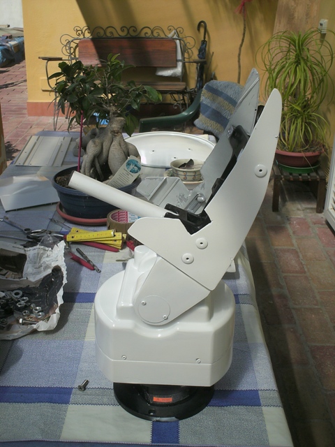

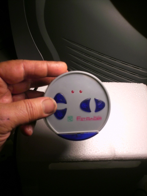

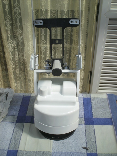

Ho realizzato anch'io la Frengysat. Grato a tutti i coloro che hanno portato avanti questo progetto con tanta dedizione e dovizia di consigli. Ho aggiunto qualcosa di mio: - per telecomando ho riciclato un radiocomando di quelle piccole automobiline (trasformato poi in comando con filo). - ho ulteriormente protetto le parti elettriche da eventuali infiltrazioni di acqua riclicando materiali plastici come il guscio di un alimentatore per cellulare che, diviso in due, mi è servito per proteggere le connessioni interne e due tappi di plastica fissati sui due motori (nella foto indicati con le freccie) - poichè ho usato la parabola tipo LIDL, non fidandomi della struttura di fissaggio della parabola stessa che è in un materiale plastificato, ho aggiunto ed integrato questa struttura con una ex novo da me realizzata in profilato di alluminio - come sistema di puntamento ho evitato quello elettronico con una mia invenzione, usando una bussola puntata da una microcamera entrambe applicate sul rotore (all'esterno); quando il rotore gira, la bussola segna il punto cardinale che viene visto dalla microcamera attraverso la TV (AV2) e dunque mi rendo conto in che direzione sta girando la parabola. Naturalmente, sulla bussola ho applicato un adesivo a forma di "T" che simula la parabola ed il braccetto con l'LNB visti dall'alto, orientando questo adesivo come è orientata la parabola. Funziona bene, con una spesa minima e senza l'uso di elettronica. Quest'ultima funzione la illustrerò nei prossimi giorni, magari con un video. Tuttavia, mi ritrovo alcuni problemi che sono: 1) il rotore (spento) non è completamente bloccato nella funzione PAN ma ha un giochino di 3-4 cm che potrebbe diventare un problema con forte vento o durante il viaggio: anche a voi risulta questo gioco e come lo avete evitato ? 2) il cavo antenna, come lo avete sistemato per evitare eventuali ingarbugliamenti durante la rotazione ? 3) dei due fermi del rotore (quelli da regolare per urtare sullo switch e far spegnere la funzione di PAN) uno non lo usate, giusto ?

Complimenti 956 ottima realizzazione. Io sono stato uno dei primi a realizzarla ma poi un ramo basso mi ha spaccato un ingranaggio e ....così ho deciso di sostituirla con una semiautomatica convenzionale.La realizzazione e l'utilizzo per un paio d'anni mi ha dato parecchie soddisfazioni.Il problema più grosso è che il "motore" vale quanto costa cioè molto poco e sopratutto non è fatto per muovere antenne paraboliche.I giochi su entrambi i movimenti pan e tilt sono normali e spesso ti faranno perdere il segnale sopratutto usando una parabola piccola come quella Lidl.Credo però che 3o 4 cm siano assolutamente esagerati...forse volevi scrivere 3 o 4mm? per quanto riguarda il filo del'antenna, fai in modo che sia sufficiente per un giro di 359.99 gradi...poi il motore si ferma se hai usato gli switch di fine corsa in modo appropriato utilizzando un fermo solo altrimenti non farà un giro completo. Buon Lavoro.[;)] Massimo

Ciao Massimo. Ti assicuro che "a bocce ferme" puoi verificare il movimento del rotore anche di 3 cm, non 3 mm. Mi preoccupa così tanto questo gioco che sto pensando di "intrappolare" il braccio di sostegno dell'LNB quando la parabola è orizzontale.

accidenti 3 cm sono veramente troppi...comunque se non ricordo male il gioco era dato dall'accoppiamento del perno motore con l'ingranaggio...io avevo risolto in maniera moooolto artigianale interponendo un lamierino recuperato da una lattina...fa ridere ma funzionava [:D][:D][:D]...poi nel secondo upgrade avevo sostituito i motori con dei motoriduttori in CC e tutto funzionava a meraviglia perché era possibile controllarli da microprocessore con spostamenti millimetrici...poi il disastro...un ramo mi ha spaccato un motore e fatto saltare dei denti di un ingranaggio che sono fatti di una lega scadentissima...avrei dovuto comprare un rotore nuovo da cannibalizzare...ho optato comprando una antenna già fatta [:I] Però è stata una bella esperienza.[:D] Buon Lavoro Massimo

Complimenti 956... mi piace molto. Anch'io purtroppo ho dovuto/voluto abbandonare il progetto per colpa dei motori del brandeggio... col tempo si sono dimostrati molto scarsi, forse per colpa anche della parabola da me utilizzata, una triax da 50 cm, che sicuramente pesa di più di quella della Lidl. Ma veniamo alle tue domande: 1) Anche nel mio brandeggio era presente un piccolo gioco, però si parlava di 1/2 cm al massimo... tre cm mi sembrano veramente troppi! Penso che la causa sia comunque da ricercare nella basa qualità costruttiva del brandeggio e non saprei come evitarlo. Forse usando un lamierino come ha fatto borassimo migliori un pò... 2) Il filo d'antenna lo fai passare dal tubo centrale del brandeggio. Ti consiglio di utilizzare un cavo d'antenna di quelli più sottili del normale, costano leggermente di più ma ti facilitano il lavoro. Io li avevo provati tutti e due e anche con quelli standard ce la fai. 3) Confermo! Ne usi solamente uno. L'altro lo puoi togliere. Guardando i tuoi lavori mi viene voglia di riprendere in mano tutto!! [:I][:I][:I] Tienici aggiornati ... soprattutto con delle foto! Ciao e complimenti ancora. Davide

Allora rispondo misurando il gioco, effettivmanete sia oltre il cm ma non arriviamo a 3 come erroneamente avevo scritto in precedenza. Per ovviare a quesato che a quanto pare movimento "fisiologico" del rotore, faccio in modo che quando il braccetto si posiziona a riposo "cade" in una culletta guarnizionata e quindi il tutto diventa più stabile. Ho fatto ieri la prova sul campo (oltre quella fatta in casa) per vedere il sistema di controllo se funziona: 70 secondi per portare la parabola al punto di azimuth per la mia latitudine (Napoli). Dopodichè mi sposto sul Sud regolandomi con la bussola inquadrata dalla microcamera (la guardo con la funzione S-video sulla TV) ed il satellite è bello e trovato. Durante le prove ho notato che a parabola quasi chiusa ricevevo lo stesso il satellide Hotbird ma con scarsa qualità del segnale. E' un fenomeno di rifrazione del segnale sulla sagoma del veicolo ? Posterò le foto a lavori conclusi.

Complimenti 956, ottimo lavoro, confermo anch'io un leggero gioco, non tale da farmi perdere il segnale, con una triax 54, e soprattutto nessun gioco da fermo

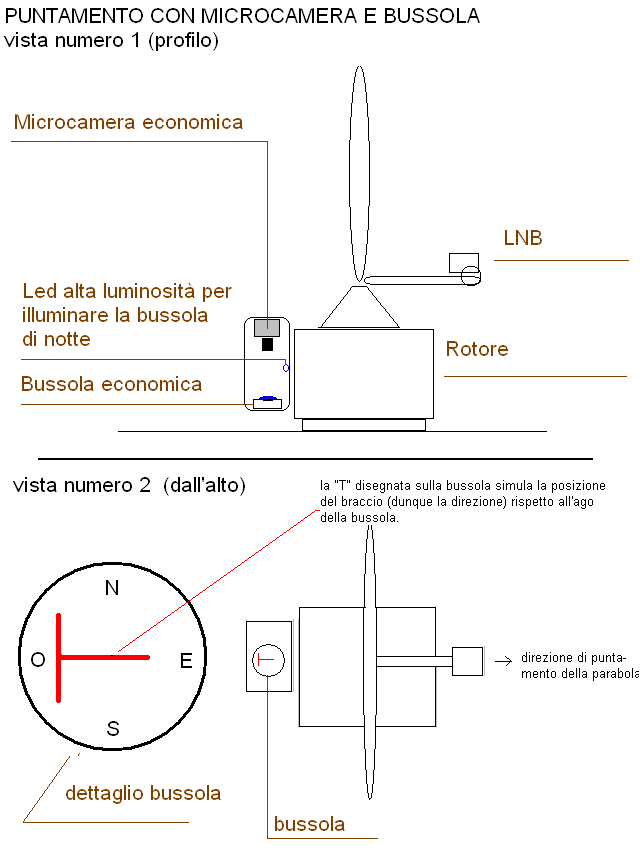

Ritorna ancora la frangysat, vedo con immenso piacere che si è adottato la soluzione della microcamera su bussola per la rotazione, per l'inclinazione, il pendolo invece funzionerebbe su settore o scala graduata. [:D][:D][:D][:D][:D] Non so se c'è 'hendicap che se il mezzo è posto abbastanza in dislivello la bussola funzioni, ma anche li, avevo suggerito quelle per la navigazione, proprio per quel motivo. Purtroppo, la mia elettronica non va bene, ovvero, non ho più messo le mani, vedremo più avanti. Io ho na parabolina piccola sarà 30x35 e va benissimo, poi è facile puntarla per cui non servirebbero grandi cose. A proposito, con spchietto si può usare una sola telecamerina, bussola e scala graduata.[;)] Ciao,[:D] a tutti i pionieri Per i giochi, bisogna vedere se il castelletto è posizionato giusto, oppure si sposta leggermente l'asse, sono cose che si possono aggiustare, ma dato il tempo passato, non riccordo più dove si può agire.

La soluzione che io ho adottato è quella di forare la parte superiore del brandeggio, inserendo un pressacavo, pg7 se non erro, e non ho mai avuto problemi di infiltrazioni d'acqua tant'è che il tutto funziona ancora perfettamente

La bussola è di tipo nautico, economica ma se il mezzo non è proprio fuori equilibrio va bene. Ho tenuto conto che il nostro mezzo in ogni caso deve restare interno al livello adeguato per gli scarichi. Se poi qualcosa non dovesse funzionare, vuol dire che invece della tv si fa come facevano i nostri padri... ![:p] e infatti le famiglie erano più numerose [;)] Il discorso dei contrappesi: tiriamo fuori un pò di numeri. Come calcolare il peso ?

ciao 956...avevo il tuo stesso problema di gioco eccessivo...l'ho risolto completamente serrando meglio le due ruote dentate..nel mio caso dipendeva da quello!Ora però devo risolvere un problemino di peso della parabola (triax 60 cm)sarà il caso di montarne una da 40 cm...ma il puntamento? Spero di risolvere al più presto saluti a tutti. Giulio Cesare Gorla
