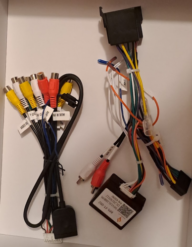

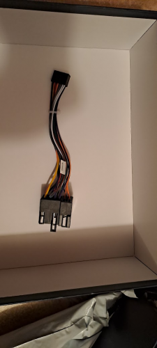

L'autoradio è fornita con due cavi iso.
Un cavo che definirei classico o semplice, ovvero c. L'altro ha il collegamento con il canbus (una deviazione verso scatolotto rosso) e una serie di cavi che ripartono in su.
Ora, il cavo classico senza deviaizoni, funziona. Gli ho lasciato il vecchio collegamento con l'interruttore per spegnere l'autoradio e  va.
Ma questo cavo MI SEGA tutto il mio progetto. Difatti ho piazzato una retrocamera alla targa SENZA collegarla al cavo retromarcia che doveva  essere comandata dal canbus. E poi mi dava a schermo tutti i dati motore, inutile ma una figata.
Ma il cavo cche permette di usare il canbus NON FUNZIONA, messo e rimesso mille volte
Riepiloghiamo.
Intanto c'è un terzo cablaggio, questo, che lasico li
Il cavo con canbus è questo

I ducato x250 escono con una logica can-bus con piú profili in base all'anno e a che radio e comandi al volante hai, quindi devi fare varie prove con i setting relativi. Non é detto che il profilo Ducato funzioni, su alcuni va usato il profilo Dobló.
Vedo che hai un simple-soft RP5 FT002 che é la piú comune interfaccia, su uno del 2008 per esempio non ero stato in grado di farlo funzionare, ho dovuto farmi spedire un Hi-world FTF1.20...ed é stato necessario anche per diversa configurazione del Ducato collegare il KEY1/2/GND in modo diverso...ma questi sono step successivi.
Quindi
prova a selezionare sulle impostazioni del can:
SIMPLE
DOBLO
e prova con quello che ti da a disposizione...

Allora ripeto. Ho due cablaggi disponibili. Uno che devia verso lo scatolotto canbus e l'altro che non lo fa. Il primo nemmeno alimenta l'autoradio per cui non posso andare a fare nessun settaggio, il secondo funziona ... ma non arrivando alla scatola canbus, mi manda anche in vacca l'installazione che ho fatto della retrocamera  che dovrebbe alimentarsi quando arriva il segnale retromarcia. Lo so, dovrei mettermi sotto e collegarlo alla retro, mi pare un cavo bianco, ho anche già preso il mangiacorrente. In pratica ho una installazione di emergenza ma mi manca quella fatta bene.

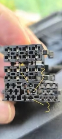

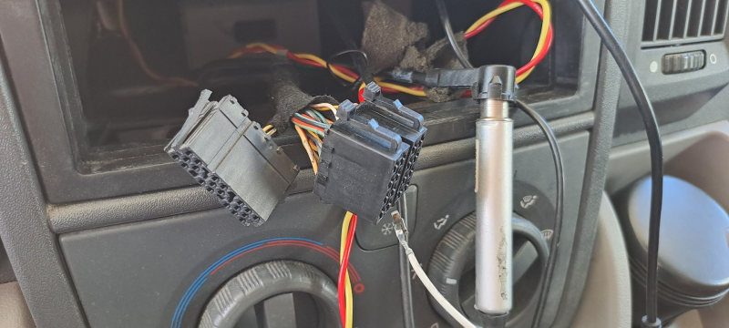

Allora, il ducato x250 2011 in origine non ha nessuna autoradio originale.
quello che esce fuori è questo
Con questo cablaggio funziona ma in maniera limitata, come una qualsiasi autoradio
Con questo cablaggio non sono riuscito a farlo funzionare, ed era quello che avrei preferito di gran lunga
dove per funzionare intendo che non si alimenta nemmeno.
Non ho mai fatto nessuna modifica, in quanto ho sempre usato prolunghe per fare modifiche come collegamento rosso giallo in maniera da lasciare intatto l'originale

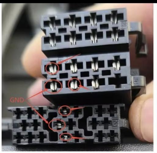

Allora, il ducato x250 2011 in origine non ha nessuna autoradio originale.  quello che esce fuori è questo Con questo cablaggio funziona ma in maniera limitata, come una qualsiasi autoradio  Con questo cablaggio non
sono riuscito a farlo funzionare, ed era quello che avrei preferito di gran lunga dove per funzionare intendo che non si alimenta nemmeno. Non ho mai fatto nessuna modifica, in quanto ho sempre usato prolunghe per fare modifiche come collegamento rosso giallo in maniera da lasciare intatto l'originale

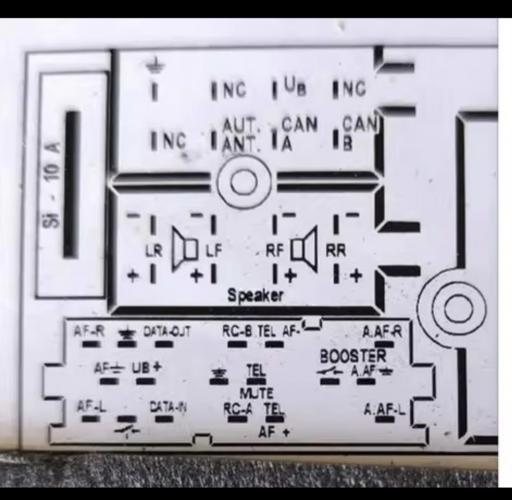

Nel 2011 la montava come optional, quei connettori che vedi sono tipici della blaukpunt con comandi al volante ero lo standard. bisogna capire se ha il cablaggio completo. Verifica innanzitutto se i pin evidenziati sono presenti, e nella posizione prevista
Grazie, ci do un occhio asap. A me quello che stupisce è che non sia nemmeno alimentata, ovvero che non funzioni come autoradio normale, non ho mai avuto un vero minuto di calma, secondo me c'è qualche cosa negli altri due cavi che non la alimenta. Oppure la alimenta ma io non lo vedo lo schermo resta nero
L'autoradio non ha tasti fisici.

Grazie, ci do un occhio asap. A me quello che stupisce è che non sia nemmeno alimentata, ovvero che non funzioni come autoradio normale, non ho mai avuto un vero minuto di calma, secondo me c'è qualche cosa negli altri due cavi che non la alimenta. Oppure la alimenta ma io non lo vedo lo schermo resta nero L'autoradio non ha tasti fisici.
Se colleghi il modulo can questo fa anche da sw elettronico che abilita il multimedia, come se fosse il modulo a dare il sottochiave, se questo non ha l'input corretto dalla linea CAN del Van non dará mai l'OK alla radio per accendersi. Se manca un cavo o é allocato in una posizione differente rispetto al cablaggio che hai ricevuto, non funzionerá mai
Ok. In effetti avevo visto una cablatura differente
