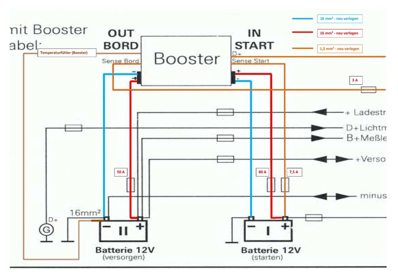

 Ciao  Io intendo tipo questi, Promettono che il 45 A per esempio in due ore puo´caricare 90 A,tutte Balle???

Salvatore ,
nulla si crea e nulla si distrugge ma tutto si trasforma ..non lo dico io ma Lavoisier
1 ) Se l alternatore non ha potenza sufficiente qualunque accrocco non può fare alcun miracolo
2 ) Non sono i generatori a decidere la carica di una batteria al piombo ma la batteria stessa
Le batterie al piombo sono lente a prendere la carica per via della loro chimica , una serie di reazioni di ossido riduzione che ha bisogno di tempo e di poca corrente
Infatti hanno una efficienza caratteristica bassa , intorno al 60%  , quindi non  " metti "  100 e si ricarica di 100 , ma di c.a 60 sad
Questi aggeggi non fanno altro che elevare la tensione ingannando l accumulatore , spesso provocando danni allo stesso e/o accorciandogli la vita
.. non fanno alcun miracolo , anzi
Se si ha fretta di ricaricare la strada si chiama LITIO
