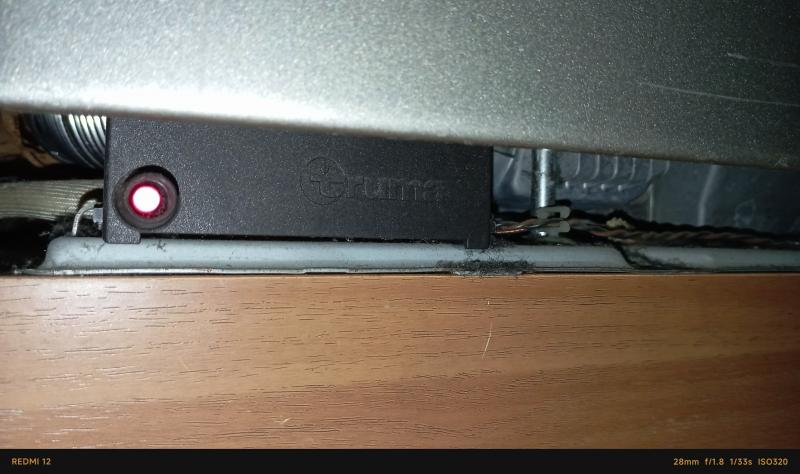

Buongiorno a tutti.
Ieri per la prima volta mi sono accorto di un led acceso sotto la stufa. Mia figlia mi ha detto che lei lo aveva visto "da sempre".
Facendo una ricerca con Google Lens ho visto che è un accenditore automatico, forse senza pile? La mia stufa è il modello che fa la scintilla semplicemente schiacciando e girando la manopola  a destra, quella da 0 a 10. Mentre a sinistra ha il comando della ventilazione.
È normale che questo led rosso sia sempre acceso?
Altra domanda: il comando della ventilazione ha una posizione centrale, poi da una parte automatica e dall'altra manuale, e sopra la manopola con i numeri della velocità. Ma la mia a stufa accesa la ventola gira anche se posizionata al centro.

Una scintilla la puoi anche fare premendo un pulsante piezo, ma la ventilazione vuole il 12V.
Accendi la ventilazione e poi sfila qualche fusibile, verifica se quando si ferma la ventola si spegne anche il LED..

Ciao emme. Dunque non è normale che sia sempre acceso. La cosa strana è che appunto la ventola parta sempre, sia che sia automatica, manuale o "spenta" .
Quel led quando sarebbe corretto che si accendesse?

Non ricordo se quel led deve essere sempre acceso e lampeggiante solo in fase di accensione ma credo che con stufa atttiva rimanga sempre acceso , la ventola selezionata in automatico con stufa in funzione  modula la ventilazione in base alla temperatura selezionata e quella raggiunta , selezionandola in manuale gira sempre e se ben ricordo in manuale gira anche con stufa spenta (non attiva)  mentre in automatico gira solo con stufa accesa (attiva)
selezionadola sulla posizione centrale la ventola non dovrebbe mai partire , se la tua parte ugualmente potrebbe esserci un falso contatto sul commutatore

Infatti penso che io ad un falso contatto, a stufa spenta non gira ma se accesa gira in qualsiasi posizione.
Il led io l'ho visto a stufa spesa da un bel po' perché avevo appena parcheggiato e da quando ero partito che non l'avevo accesa.
Ma quel dispositivo fa parte della stufa o è diciamo un accessorio aggiunto dopo?

Mi sembra strano che il selettore della ventola giri solo con stufa in funzione , sei sicuro ? ma forse ho capito male e ti riverivi alla ventola e non al selettore , per il led se ben ricordo era presente solo sulle trumatic 3002S come la tua con accensione collegata alla BS quindi no scatoletta con batterie a stilo

Si quando dicevo che gira sempre a stufa accesa intendevo la ventola, anche con selettore aul pallino al centro (spento).
Si la mia credo sia quel modello. Anche staccando la centralina del camper era acceso.

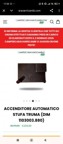

Comunque non riesco a trovare nulla su internet di questo particolare. Qualcuno le vende ma dal codice non trovo manuali. Che siano inclusi in quelli delle stufa completa?

Anche io dagli schemi ricambi non trovo niente su quel componente e mi viene un forte dubbio nel senso che se il camper lo hai acuistato usato è probabile che quel led sia stato aggiunto dal precedente proprietario , per la ventola che gira anche sulla posizione centrale (off) sicuramente è una anomalia che dovrai stanare , direi di iniziare controllando i contatti sul commutatore

Il led in quello componente c'è, il dubbio è se quel tipo di accenditore è quello con cui è uscita la stufa
Eccolo:

Per sfilare il commutatore bisogna togliere il pannello frontale poi con pannello sfilato dovrai premere le due mollette di plastica che bloccano il commutatore nel foro del pannello , purtroppo non so come si apre (se apribile) il commutatore perchè non ne ho mai aprto uno
