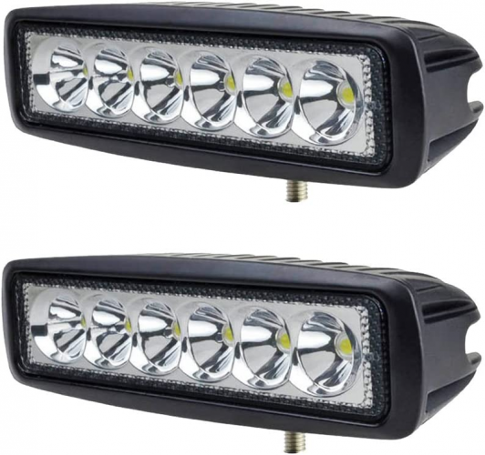

Secondo me se metti anche sotto al paraurti o dove piu comodo due faretti a LED collegati alle luci di retromarcia, vedrai sicuramente molto meglio. Senza cambiare retrocamera e lavoro semplice e economico.
solo un esempio, ma ci sono di ogni forma, dimensione e larghezza del fascio, anzi, conviene a fascio largo e luce diffusa.

Davvero spettacolare la retromarcia con due di questi.
identici alla foto
Ne ho due sul(anzi sotto ) il camper che illuminano appena
dietro le ruote posteriori facendo vedere anche di lato
e anche tutte le barre led posteriori aiutano e non poco.

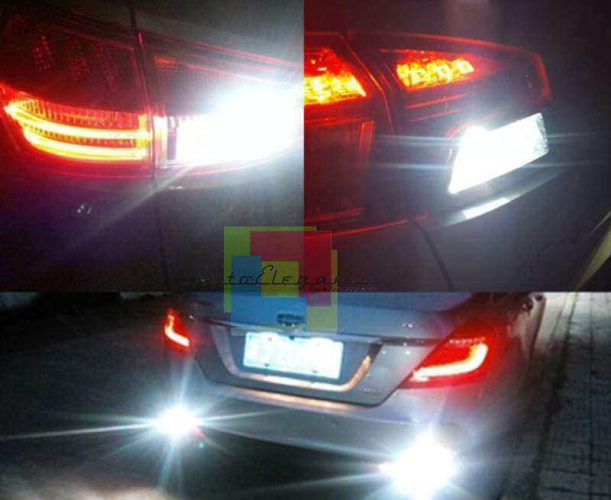

Poi sempre due su tutte le auto (per manovra in retro a casa)
Se metto la tretro -frecce -un poco di freno e nebbia si accendono tutti e 8+8
Un esempio su una auto (non la mia)
