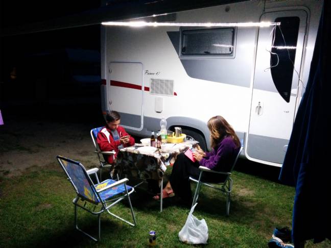

io ho messo una normalissima striscia a led acquistata da bricomann
https://www.bricoman.it/n/elettricita-illuminazione/lampadine/interni/strisce-sottopensili-led-6157/strip-5m-48wm-12v-luce-fredda/10060159/
 attaccata direttamente nella parte di alluminio della veranda, e fa una luce adeguata per tutta l'area.
e con un dimmer radiocomandato posso modulare l'intensità

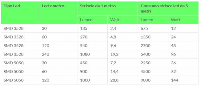

forza con i led, consumano poco e fanno TANTA luce.
Tutte balle!
Sapete quanto consuma una strip led?
Forse no, visto che qualcuno si lamenta della bassa tensione in arrivo.
Allora guardate questa tabella:
siete ancora convinti del poco assorbimento?
Sappiate che i led 5630, e 5730 consumano ancora di più... cercate quanto... io ho paura a scriverlo...
_____________ 73 de

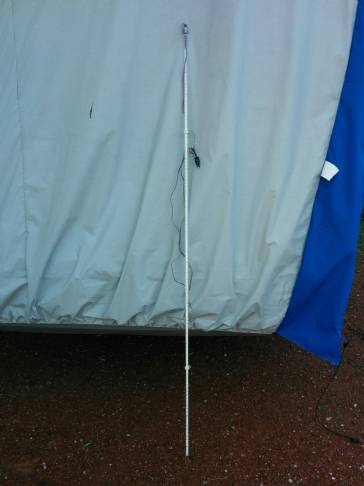

Ci voleva Avaro a far luce a dovere sui led.... io ne ho montata una da circa 360 cm di led smd 5050 con 120 led al metro da 3200 gradi K se ben ricordo e posso dire che consuma veramente: circa 80 watt. certo la luce non manca davvero , anzi e' fin troppa infatti con il dimmer non la uso quasi mai al massimo perché e' superflua, la luce di serie sparisce completamente e non si sa neppure se sia accesa perché quando interviene la striscia, anche per via della parete bianca del camper e la veranda sempre bianca.... la luce riflessa e' perfino  esagerata. E' montata sulla traversa longitudinale della veranda da almeno 5 anni ma il silicone non  si e' ne ingiallito ne staccato pero' il camper, se non son in giro, giace in garage sempre. Il silicone sulla pista dei led diffonde  la luce a 120° oltre a proteggerla dagli agenti atmosferici.
Non pensavo durasse cosi' a lungo, l'adesivo 3 M, pero' di suo e' gia' garanzia di ottima  tenuta dato che non tutte le strisce lo adottano, infatti ultimamente ho illuminato un attrezzo da palestra: lo skierg della Concep2. Per farlo  ho comprato sulla baia un striscia rossa posta celata dietro ad un doppio angolare nero in alluminio in modo da illuminare l'attrezzo indirettamente e diffondere la luce tramite una vernice ai fosfori disposta all'interno della struttura. ..... ho pero' dovuto aggiungere dei punti di colla ciano acrilica per avere una tenuta sicura e raddoppiare la striscia perché non era per niente performante. Ecco l'effetto:

 Scusate... ma non riesco a girare le immaginisad

 Invece nel mio caso sembra una scialitica, con la luce che proviene di  riflesso sulla parete ho un equivalente di zero ombre sul tavolo .... sembra una sala operatoria !
Avevo in passato messo delle foto .... ma non rendono verita' del live notturno.cool
