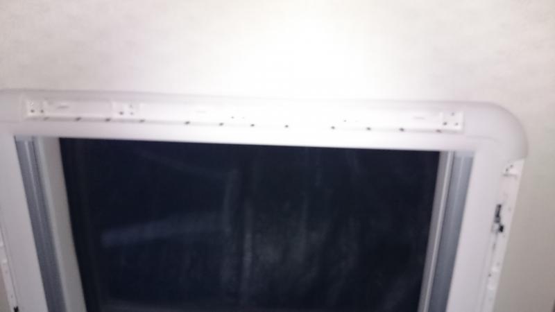

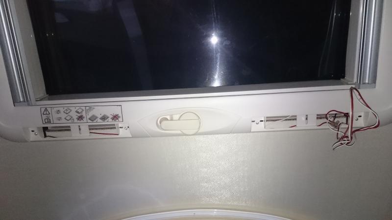

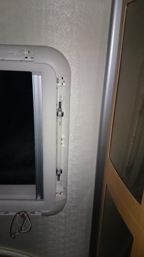

anche io ho messo delle strisce RGB nella scanalatura in alluminio sopra i pensili.
Nel maxioblò invece ho sostituito i neon con due stirsce led, l'alimentazione l'ho presa direttamente dai fili in arrivo nel tetto.
Per recuperarli ho svitato la cornice.
Ti allego qualche foto del prima...
