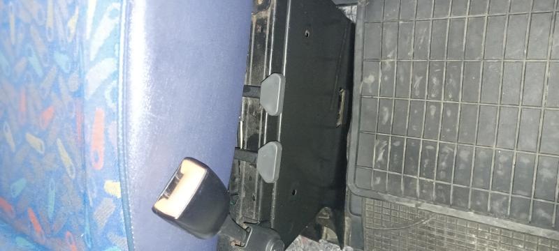

Salve a tutti. Ho da poco un pegaso su ducato del 2000. Qualcuno sa dirmi,cortesemente, a cosa servono le leve del sedile guida come da foto? Grazie20221101_124856.jpg

Sono quelle dell'espulsione automatica stile 007
Cosa vuoi che siano, serviranno a qualche regolazione

Ho provato manometro succede nulla. Poi mi sono fermato ed ho chiesto proprio perché temevo l'espulsione e non avevo il paracadutelaughcheeky

Prova con il sedile vuoto.
Alza/abbassa le leve e spingi il sedili in alto, in basso, in avanti, indietro. Qualcosa succederà
buon divertimento.

Sul ducato del 2000  non le ho mai viste, posso presumere che abbiano adattato un sedile di altro mezzo e che le reazioni siano bloccate, ma so tu puoi dircelo

Sul nostro autocarro tutti e due i sedili avevano due leve come da foto . Nel nostro caso servivano per regolare l`altezza del sedile , in poche parole gambe corte abbassi gambe da "giraffa" alzi , spettacolare . Funzinano cosi , ti siedi sul sedile prandi la leva posteriore con il corpo fai forza in modo tale che tutto il peso apoggia sul`anteriore del sedile  praticamente sui polpacci , muovi il corpo fintanto che la lava si sbocca e vedrai che poi   alzare o  abbassare  posteriormenteil sedile  . Movimento al rovescio e regoli l`anteriore .  A dipendenza della marca del sedile avrai 4/5 posizioni , un vantaggio é che puoi regolare l`incilazione del sedile in riguardo alla pressione sul polpaccio e con tanti anni di viaggio si avranno meno problemi alla circolazione (Almeno penso personalmente)  Esempio , posizine 4 posteriormente e 2 anteriomente é molto inclinato .

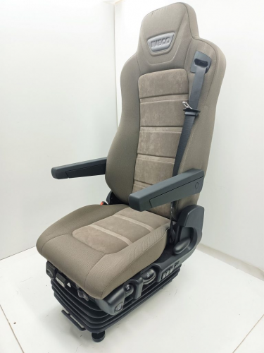

Ecco un sedile IVECO col le due leve , un po pui modero . Senza sistema eiettabile tico caccia fiat G91 ma comodo per quelli che passano la vita su un sedile del genere .
