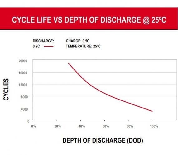

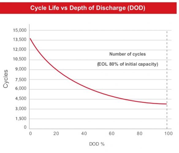

Se cerchi litio monoblocco preassemblate oltre a victron consigliate da solomogi darei uno sguardo a ROLLS.
È probabilmente il miglior costruttore storico di batterie al piombo per rinnovabili, trazione elettrica e nautica.
Ha 2 modelli litio.
Una standard dalle ottime prestazioni dichiarate. Costa sui 1000 euro. Come NDS ma il marchio è di tutti altro spessore per le batterie.
E una premium con qualcosa come 7mila cicli a 80% di scarica e 18milasurprise al 30%.
Sono valori tripli o quadrupli rispetto alle batterie stile NDS /victron/Exide.
Anche Exide è un marchio affidabile probabilmente.
Dinquesta non ho trovato il prezzo.
Ti lascio il sito ufficiale,
https://rollsbattery.com/catalog/
dove tralaltro trovi un sacco di materiale teorico sulle batterie a disposizione.
Hanno un assistenza tecnica che mi ha risposto anche per batterie non loro. Quindi sono molto seri.
Garanzia 5 anni mi pare. Però è canadese. (Produce in Canada).
