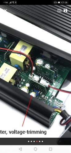

Spesso i caricabatterie cinesi hanno un trimmer interno che permette di regolare la tensione

Penso anch'io sia regolabile, questo lo apri svitandolo.

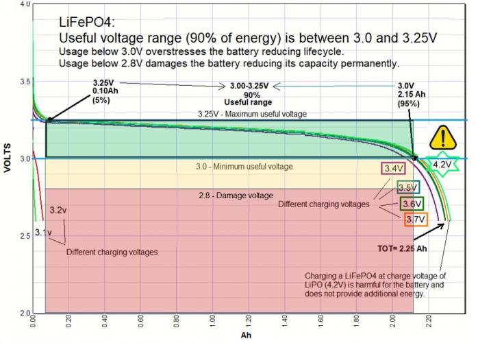

Non cambia niente 14.4 o 14.6; ci mette solo di più a caricarsi.
Quando il caricabatterie va in standby la tensione è 14.6V ma se lasci li un po' la batteria staccata va a 13V; ed è ancora al 100% di carica, fai 99.99%.
Ma se pensi di caricarla a 12.9V per non portarla al 100% non ti si carica, non so se sono stato abbastanza chiaro; il grafico è esaustivo, e corrisponde a quello che sto sperimentando.

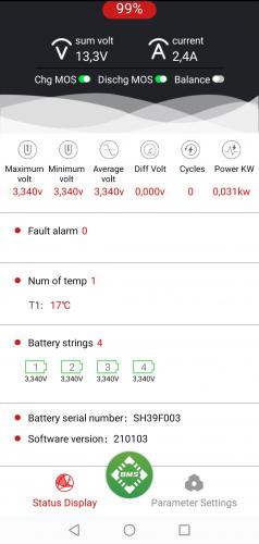

Son partito, preso 4 lishen da 202 Ah, bms da 150A bilanciatore attivo da 1,5A, busbar per collegare le cose, fusibilone. Per il Dc-dc sono al 90% deciso per il redarc da 40A, anche se mi perderei le statistiche nerd sulla
produzione del pannello solare. Come collegamento metterò due relè comandati dal D+, uno sull'ingresso del redarc per alimentarlo solo a morire acceso, un altro per scollegare la batteria servizi dalla centralina, probabilmente un terzo per scollegare il diodo resistenza che farà da mantenitore della batteria motore. Mi manca ancora il caricabatterie 220 V, cosa mi consigliate?
Come avevo già supposto e poi successivamente sperimentato, #Valerionuvola conferma che i 30mA di bilanciamento su celle da 100Ah sono ridicoli, lui consiglia persino 20A appena mi arriva il 5A farò i necessari test sulla batteria dove le celle sono sbilanciate.

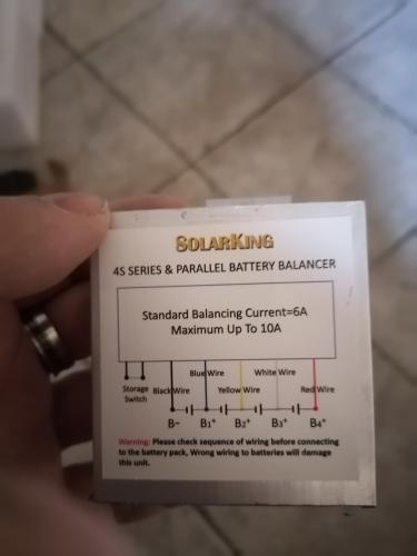

Arrivato e collegato il bilanciatore attivo da 5A, funziona , sta tirando su la cella bassa, misurando con la pinza c'è passaggio di  0.8A dal 12V, 3A su un filo e -1 sugli altri due, quindi trasferisce 3A, nel mio caso dove una cella è molto sbilanciata ci mette comunque ore a equilibrarla, poi lo testerò sotto carico per vedere se può farcela.

Io ho montato quello in foto non ha condensatori ma transistor
