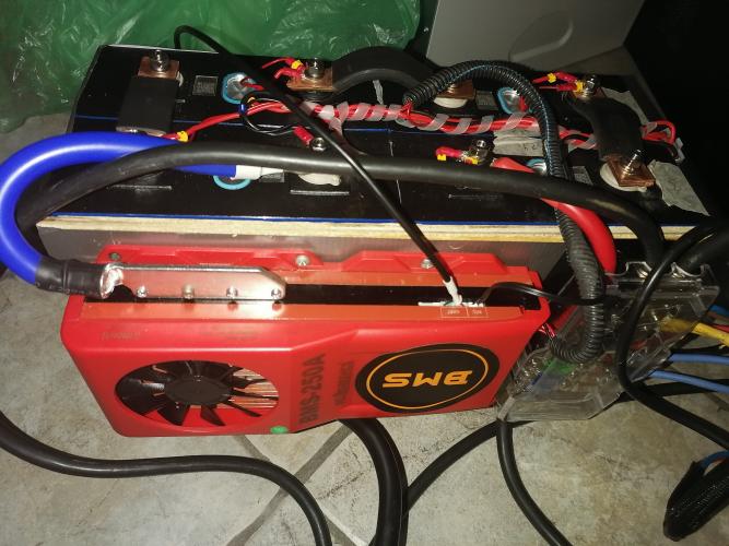

Il mio pacco batterie è composto da 4 celle prismatiche con un bms da 250ah le caratteristiche sono quelle classiche IMG_20210325_161404(1).jpg
Interessante, ma perchè hai voluto inserire un ulteriore equalizzatore? Solo per sicurezza? Certo che se ti sposta comunque 2.4 A vuol dire che lo necessitano; sulle mie avevo misurato 2.5 A e -1A sugli altri due fili ma le mie celle sono davvero disastrate, ho visto poi che quando arrivano vicine all'equilibrio la corrente spostata cala fino a 0.5A
in realta quando li metto sotto carica viaggiano pari +/- sono li e quando ho fatto le prove che ho prelevato 100/150ah +/- e smetto il prelievo  allora si interviene il bilaciatore quello del bms lo programmato che deve intervenire 3.2v con una differenza 0.02 volt e lavora sempre mentre questo bilaciatore non intervine in carica ma solo dopo una scarica non mi chiedere il perchè ma il tester non mente...
Ho visto che ci sono alcuni BMS che hanno le porte separate mentre la maggioranza sono di tipo "common". Ovvero entrate e uscita corrente dallo stesso cavo.
Immagino che il BMS faccia controlli sulle soglie di temperatura, sulle tensioni di carica e di bilanciamento.
Ma come viene bloccata l'uscita della corrente con V bassa? Ovviamente non può interrompere il circuito altrimenti non si ricarica.

Già, ora resta da risolvere la porta ingresso/uscita, sto cercando anch'io quelle a porta separata ma sono meno diffuse, di solito queste hanno metà corrente in entrata rispetto all'uscita, ed è corretto, anche non so esattamente perchè ma mi sconfinferano di più quelle separate.
Per quanto riguarda l'equalizzatore mi ritengo molto soddisfatto anche se è a condensatori, che non amo particolarmente; le celle quando sono senza carico/scarico si portano esattamente alla stessa tensione, al millesimo di V, anche in carica con 20 A salgono molto ben bilanciate, pochi millesimi di differenza, prima erano un disastro (parlo di quelle recuperate con collegamento saldato).

Quando entrata ed uscita sono in comune si sono comunque 2 cavi, uno va alla batteria, uno al carico, l'elettronica si occupa di interrompere nel senso necessario. Quelli separati hanno 3 cavi, entrata uscita e carica, risulta meno integrabile con l'impianto esistente sui nostri camper
