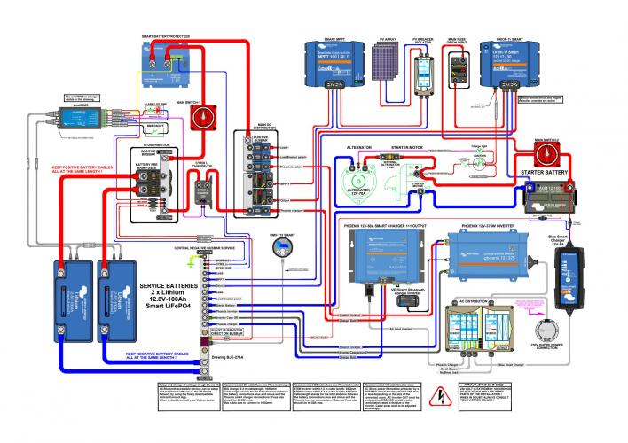

Un po' quello che fa Victron col sui BMS esterno, che richiede un device ulteriore per staccare la batteria in caso di problemi
Adesso capisco meglio questo schema:
VE-direct-drawing-with-Phoenix-charger-12-50-1-inverter-375W-Li-Batt-smallBMS-MPPT-100-30-Orion-Tr-smart.jpg
