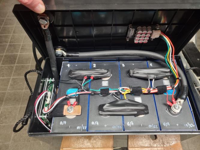

Primo test di batterie in parallelo

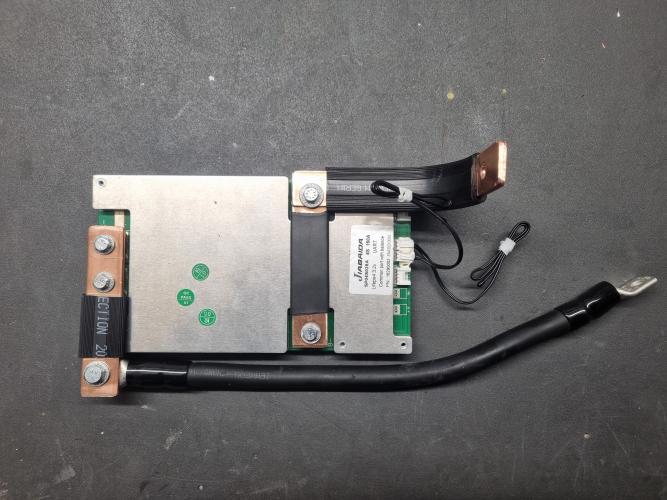

2 BMS e 2 Bilanciatori.
Mi mancano ancora i portafusibili definitvi per poter chiudere la scatola. Purtroppo la roba di Ali arriva un po' alla cdc.
Cose ordinate 15 gg fa sono già arrivate altre le aspetto da ottobre.

Trattandosi di celle prismatiche, vedo vari problemi, non sono state compresse x evitare che si gonfiassero,  a differenza delle celle cilindriche queste vanno posizionate solo in posizione verticale con i contatti in alto onde evitare che cristalli di litio si formino come le stallattiti e le mandino in corto, quando non sono in uso dovrebbero essere scaricate a non piu' del 50% e per finire dalle foto non vedo fili x un sensore di temperatura tra le celle, un BMS decente dovrebbe bloccare la ricarica quando son troppo fredde e la carica / scarica quando troppo calde, non tutti i BMS hanno il sensore e parecchi BMS che lo hanno non bloccano la ricarica quando fa' freddo... poi ci sono i modelli con uscita x tappetino riscaldante, in caso di ricarica fanno scaldare le celle prima di abilitare la carica.

Precisazioni:
- le celle sono in verticale
- sono compresse Con 4 barre filettate isolate
- ci sono 2 sensori di temperatura, uno per Bms duversamente non si potrebbe leggere la temperatura sulla schermata
- credo che poi il Soc in fase di stoccaggio non c’ebtri molto con batterie in test di scarica

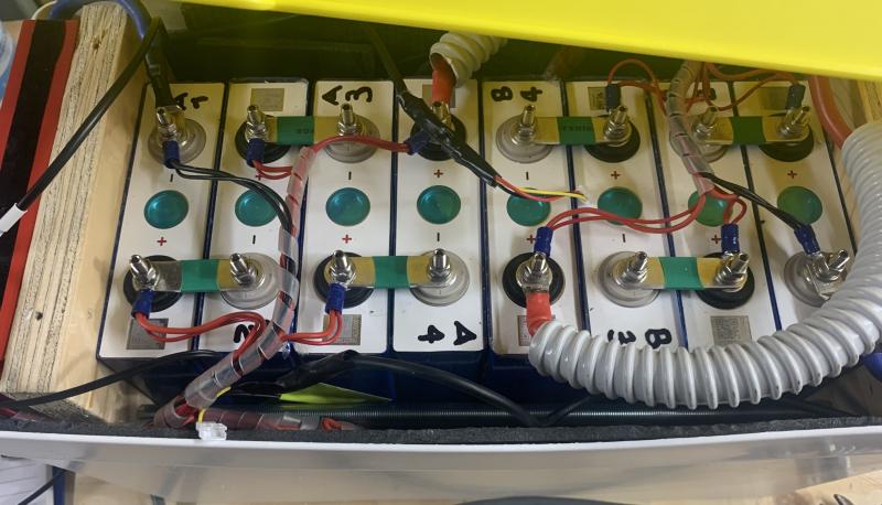

Mi sono reso conto di aver scritto una ca.ta. Riprovo  A noi serve che la BS non si carichi oltre una certa soglia (SOC ca 60/70%) e non si carichi a freddo Settiamo i parametri del BMS in entrata su x °C e su x v MPPT
rimane attivo perchè il BMS in uscita lo mantiene ON visto che i parametri in uscita sono più alti La corrente dal PV passa sul MPPT non va alla BS perchè bloccata dal BMS ma attraverso il diodo va alla BMPuò funzionare?
Sta funzionando.
Ho alzato sul BMS (Daly) la temperatura al di sotto della quale disabilita la ricarica a 7° in questo modo non si ricarica, però vedo nella cronologia dello smartsolar 5 o 6 Wh al giorno prodotti, suppongo che sia la corrente che tramite il diodo+resistenza va a mantenere la batteria motore.
Il problema che ho riscontrato è che il maledetto Daly non riattiva al carica se non c'è un delta significativo tra la temperatura misurata e quella di soglia, per attivarla quando esco devo abbassare manualmente la soglia. Approfondirò quando le temperature saliranno. Ho impostato lo smartsolar perchè non salga oltre i 13,65V in questo modo ho la batteria al 97%.dovrebbe essere sufficiente per non farla degradare eccessivamente.
Certo che il sole picchia duro in questo periodo, ho 2 pannelli da 120W ma mai mi sarei aspettato di trovare prodotti110W di picco a metà gennaio.

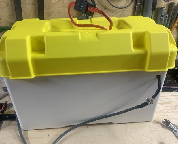

Dove hai preso questa scatola?
Puoi mettere un link o mandarmelo con un messaggio?

OSCULATI Cassetta Batteria Max 120 A
https://www.amazon.it/dp/B00OAF...

Sta funzionando. Ho alzato sul BMS (Daly) la temperatura al di sotto della quale disabilita la ricarica a 7° in questo modo non si ricarica, però vedo nella cronologia dello smartsolar 5 o 6 Wh al giorno prodotti, suppongo
che sia la corrente che tramite il diodo+resistenza va a mantenere la batteria motore. Il problema che ho riscontrato è che il maledetto Daly non riattiva al carica se non c'è un delta significativo tra la temperatura misurata e quella di soglia, per attivarla quando esco devo abbassare manualmente la soglia. Approfondirò quando le temperature saliranno. Ho impostato lo smartsolar perchè non salga oltre i 13,65V in questo modo ho la batteria al 97%.dovrebbe essere sufficiente per non farla degradare eccessivamente. Certo che il sole picchia duro in questo periodo, ho 2 pannelli da 120W ma mai mi sarei aspettato di trovare prodotti110W di picco a metà gennaio.
Non so se hai avuto modo di leggere sul gruppo FB ma diversi segnalano i problemucci (di software o altro) del Daly. Sembra che sia molto più affidabile il JBD. Tu hai informazioni in tal senso?

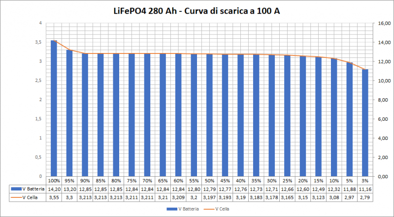

Ciao questa è la mia quasi terminata con BMS JBD. Ho già effettuato 2 scariche e cariche e la capacità dichiarata è sicuramente garantita nonostante abbia mantenuto dei valori cautelativi sia come tensione di massima carica e di scarica.272048374_1349198938886787_2631357642740949662_n.pngQuesta è la urva di scarica
Questa uno screenshot dell'app del BMS

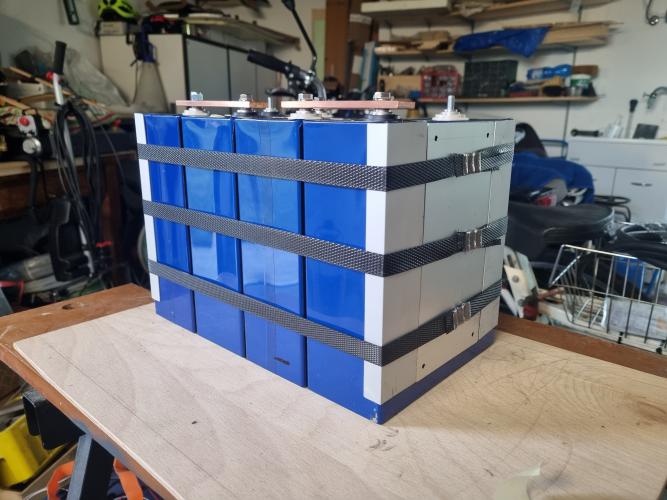

Ciao, complimenti per la realizzazione, mi piace e prenderò qualche spunto per la mia nell'assemblaggio. Ti faccio qualche domanda, scusa se eccessive: come hai compresso le celle? Hai messo dei tappetini riscaldanti? Come hai misurato la capacità? Hai uno shunt con battery monitor? Se si, che marca? Grazie in anticipo

Ciao sotto un'immagine della compressione che ho effettuato. Non ho potuto utilizzare spessori grossi in quanto gli spazi sono risicatissimi considera che non andrò oltre ai 100A di scarica quindi al di sotto di 0,5 C e la carica al massimo sarà a 50A. No non ho messo nessun tappetino riscaldante dove installerò le batterie ho un tubo del riscaldamento derivato dalle linee principali. La capacità l'ho misurata utilizzando un inverter da 1000W e collegandogli una stufetta. Si ho montato uno Shunt della Victron BMV712.
Grazie! Sai quanta forza si riesce ad applicare con il tuo sistema di compressione? Immagino necessiti di attrezzi particolari: costano tanto?
