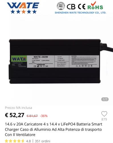

Inserito il 18/02/2022 alle: 07:53:32
In risposta al messaggio di BaBaBaBaBa del 18/02/2022 alle 00:29:09
Grazie per le dritte! Ho trovato la discussione e il produttore cinese, peccato che il 40A venga $155... Il Renogy su Amz si trova a 149, penso che lo prenderò li. Grazie ancora! PS adesso faccio una ricerca su COL ma...
non è che avresti (o anche gli altri) qualche dritta su un produttore affidabile cinese per caricabatterie 220v Lifepo4 e shunt battery monitor?  ​​
Inizialmente ho preso questo che funziona bene
Poi ho preso un Victron da 30A perché ha la possibilità di gestirlo da remoto, ma costa il triplo.
