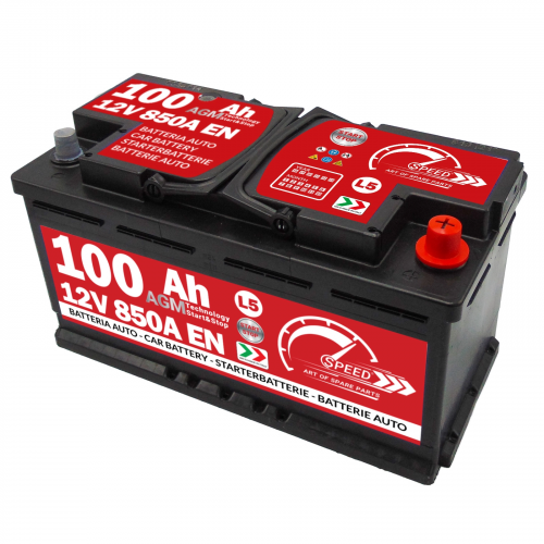

Avrei una domanda un pò forse fuori tema, se non va bene cancello il messaggio:
Nel momento in cui installerò la batteria composta da 4 celle Lifepo4, secondo voi è possibile sostituire la batteria avviamento P/A con quella AGM Start&Stop cui attualmente utilizzo per i servizi (attualmente alimenta l'inverter) sul mio Transit 2.5 TD?
Ovviamente per avviare il motore, grazie.

In risposta al messaggio di Szopen del 03/03/2022 alle 11:51:06
Avrei una domanda un pò forse fuori tema, se non va bene cancello il messaggio: Nel momento in cui installerò la batteria composta da 4 celle Lifepo4, secondo voi è possibile sostituire la batteria avviamento P/A con
quella AGM Start&Stop cui attualmente utilizzo per i servizi (attualmente alimenta l'inverter) sul mio Transit 2.5 TD? Ovviamente per avviare il motore, grazie. Ciro.
Non so che tipo di batteria AGM hai..., io, sostituendo la AGM Varta, quella che vende anche Camping Sport Magenta, per capirci, con la LiFePo4 per i servizi, ho messo la AGM al posto di quella originale per il motore..
E' li da due anni e nessun problema.
Saluti.

Non so che tipo di batteria AGM hai..., io, sostituendo la AGM Varta, quella che vende anche Camping Sport Magenta, per capirci, con la LiFePo4 per i servizi, ho messo la AGM al posto di quella originale per il motore.. E' li da due anni e nessun problema. Saluti.
Grazie Ezio, è questa:
è simile alla Varta, peso, dimensioni e capacità, finora s'è comportata molto bene, c'è l'ho da 2 anni.
Ciro.

In risposta al messaggio di Szopen del 03/03/2022 alle 12:18:46
Grazie Ezio, è questa: è simile alla Varta, peso, dimensioni e capacità, finora s'è comportata molto bene, c'è l'ho da 2 anni. Ciro.
Dovrebbe andare bene.

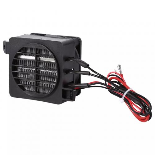

Ho preso un BMS con funzione di riscaldamento e pensavo di collegare il sistema di riscaldamento (tappetini o altro) al positivo della BM con interposto relè comandato dal D+ e temperatura controllata dal BMS che fa da termostato. Secondo te/voi può funzionare o intravedete qualche problema?

Chiarissimo. Effettivamente potrei anche io fare come te avendo una canalizzazione della Truma nel gavone anche se distante dalla batteria (ma ho il rimessaggio a una 15ina di km)... però mi resta il pallino di montare un
qualche sistema di riscaldamento per eventuali necessità. Su ali ho visto queste ventole e potrebbero essere un modo per riscaldare. Effettivamente se i tappetini sono così caldi non piace neanche a me averli attaccati alle celle. Comunque grazie mille!  PS colgo l'occasione per chiederti come ti trovi col duocontrol. Mi sembra di aver letto in giro di qualche problema soprattutto se montato senza i filtri. Tu come ti trovi? Hai mai avuto problemi? Hai i filtri? Grazie ancora

Grazie Steu, che ne pensi invece del sistema di riscaldamento che ho in mente? Secondo te potrebbe funzionare?
Non ne ho idea puoi provare, ma alla fine ho realizzato che non mi serve.
Non ho intenzione di andare in Lapponia o anche solo a Livigno ed abbandonare per giorni il mezzo al gelo, se dovesse succedere la batteria fredda sarebbe il problema minore. Ho visto che partendo con temperatura batteria a - 1° raggiunge gli 8° di sicurezza abbastanza rapidamente, poi a parte il phon non ho cose con forti assorbimenti, la litio l'ho messa per avere un sufficiente accumulo da poter ricaricare le e-bike di notte, come tensione massima di carica ho impostato sul regolatore solare 13,6V quindi lasciando un margine di sicurezza per poterla lasciare ferma carica. Il dc-dc ed il caricabatterie da rete li ho usati solo in dicembre/gennaio, da agosto quando l'ho installata la batteria è stata ricaricata solo coi pannelli. Il week end scorso i miei 2 pannelli da 120 W hanno già superato i 100 W di picco.

Non ne ho idea puoi provare, ma alla fine ho realizzato che non mi serve. Non ho intenzione di andare in Lapponia o anche solo a Livigno ed abbandonare per giorni il mezzo al gelo, se dovesse succedere la batteria fredda
Grazie ancora mi dai delle ottime informazioni in base alla tua esperienza, più o meno mi sembra di utilizzare il camper in maniera simile alla tua.
Per il riscaldamento ti chiedevo invece un parere rispetto alla fattibilità "elettrica" del mio progetto... sai non ho molta esperienza e non vorrei far casini
