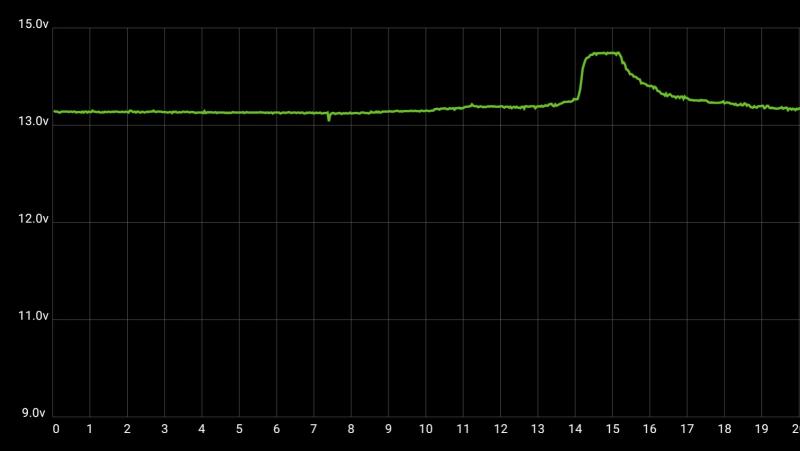

Questo il grafico di carica della mia batteria del 7 ottobre.
"per il momento tutte le ricerche che faccio a riguardo me lo confermano"
Segui il ciclo di carica a 2 fasi?
