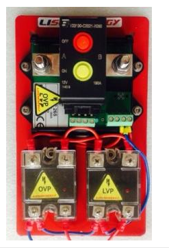

Ieri ho gironzolato un po' sul WEB e ho visto diversi assemblaggi delle gialle su un forum di camperisti  tedeschi, ma penso che lo abbiate gia' visitato, dove utilizzano il BMS ,ma non quelo della EVpower ,il loro non ha il bluethoot, ma quello che mi ha incuriosito  sono alcuni dispositivi installati a fianco del rele' Philippi o Blue Sea,  non ho capito cosa siano e a cosa servano.
Quello che ho capito e' che alcune aziende tedesche vendono il kits BMS comprensivo del  rele' e di quell'altro dispositivo installati su una piastra di aluminio che loro chiamano RAL.Tipo questa:Schermata%2010-2458785%20alle%2009_45_42.png
il bluethoot, ma quello che mi ha incuriosito  sono alcuni dispositivi installati a fianco del rele' Philippi o Blue Sea,  non ho capito cosa siano e a cosa servano.  Quello che ho capito e' che alcune aziende tedesche vendono il kits BMS comprensivo del  rele' e di quell'altro dispositivo installati su una piastra di aluminio che loro chiamano RAL.Tipo questa:
Giuseppe,
ho già visto quella foto … se ne era accennato
qui
 enlightened da @Topolone che ha ideato l’impianto per COL wink

Giuseppe,   ho già visto quella foto … se ne era accennato qui  da @Topolone che ha ideato l’impianto per COL
Sono andato a vedere dove mi hai suggerito, ma non ho capito a cosa serve.
Nemmeno io ... nel 2016 non avevo ancora deciso di installare una LFP e non seguivo (molto) le discussioni, ho iniziato nel 2017 wink

SODIAL(R) RELAY RELE STATICO SOLIDO SSR 48-480V AC 25A DC 3-25mA
https://www.amazon.it/dp/B00NL4...
Non volendo mettere i classici relè avevo optato per quelli, in più così facendo riesco a  gestire altri gingilli a bordo... E  non e tutto caricato su 123bms così facendo evito in caso di corto di fare danni al sistema, al max spendo 7 € e non 250€ di bms...

Non volendo mettere i classici relè avevo optato per quelli, in più così facendo riesco a  gestire altri gingilli a bordo... E  non e tutto caricato su 123bms così facendo evito in caso di corto di fare danni al sistema, al max spendo 7 € e non 250€ di bms...  Ho visto il prezzo del kit.... viene venduto ad un prezzo folle..
Però il BMS da 250 o più euro può gestire in remoto le fonti energetiche, restituisce le temperature delle celle, etc. La gestione del pacco batteria è completa su ogni fronte.
Niente viene regalato, specie dispositivi di qualità.. settabili, modulabili, versati, etc

Però il BMS da 250 o più euro può gestire in remoto le fonti energetiche, restituisce le temperature delle celle, etc. La gestione del pacco batteria è completa su ogni fronte. Niente viene regalato, specie dispositivi di qualità.. settabili, modulabili, versati, etc
Infatti è montato la gestione delle batteria e compito suo...!
Ho solo aggiunto i due relè tra il bms e filiippi e BP 220 e BP 60
