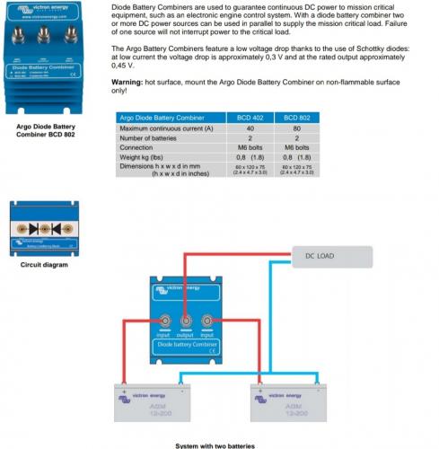

Ho capito come collegare il CB per la LifePO4 al BMS e Philippi, ma non ho capito come evitare che il CB originale (connesso alla centralina) carichi anch’esso la LFP cool
Non avendo/trovato in rete il manuale della centralina Toptron EL537, non posso sapere se sulla centralina c’è la possibilità di gestire un caricabatteria supplementare ...
Come ragionamento, quando connesso al 230V il CB:
  • standard deve gestire solo la BM ed i servizi del Camper
  • della LFP solo la carica della BS
Non vorrei utilizzare un (semplice) Diodo – sto analizzando l’Argo Diodo e/o FET della Victron enlightened

In risposta al messaggio di Blessyou del 06/11/2019 alle 10:20:00
Ho capito come collegare il CB per la LifePO4 al BMS e Philippi, ma non ho capito come evitare che il CB originale (connesso alla centralina) carichi anch’esso la LFP   Non avendo/trovato in rete il manuale della centralina
Toptron EL537, non posso sapere se sulla centralina c’è la possibilità di gestire un caricabatteria supplementare ...   Come ragionamento, quando connesso al 230V il CB: standard deve gestire solo la BM ed i servizi del Camper della LFP solo la carica della BS  Non vorrei utilizzare un (semplice) Diodo – sto analizzando l’Argo Diodo e/o FET della Victron   Nel frattempo, chiedo anche qui   Grazie
In merito alla centralina, mi spiace ma non riesco ad esserti d'aiuto perchè non ho quel modello e online non si trova niente.
Invece posso dirti che è meglio l'Argo FET perchè la caduta di tensione è più bassa (entro al 0,1V a pieno carico)

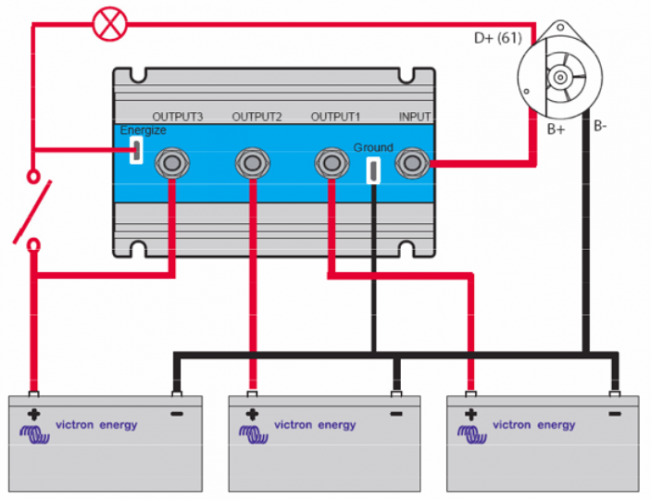

Mmh,
guardando lo schema di collegamento pre tre BS:
devo fare l’esatto contrario:
  • due caricabatteria, ma uno solo carica la LFP
Forse non sto capendo cool o meglio, penso che NON si possa fare blush

Inserito il 07/11/2019 alle: 16:32:08
In risposta al messaggio di Blessyou del 07/11/2019 alle 15:07:51
Mmh,   guardando lo schema di collegamento pre tre BS:   devo fare l’esatto contrario: due caricabatteria, ma uno solo carica la LFP  Forse non sto capendo o meglio, penso che NON si possa fare
Ma hai 3 BS? Tutte LiFePO4? O 1 BM e 2 BS? Le 2 BS sono LiFePO4
Io, pensando all'impianto con 1 BM e 1 BS LiFePO4, quello per 2 batterie va bene; e il booster per 1 sola BS va bene... Chiaro che se hai 2 BS allora il discorso cambia.

Inserito il 07/11/2019 alle: 16:39:21
In risposta al messaggio di il tornitore del 07/11/2019 alle 16:32:08
Ma hai 3 BS? Tutte LiFePO4? O 1 BM e 2 BS? Le 2 BS sono LiFePO4 Io, pensando all'impianto con 1 BM e 1 BS LiFePO4, quello per 2 batterie va bene; e il booster per 1 sola BS va bene... Chiaro che se hai 2 BS allora il discorso cambia.
No, no … ho:
  • 1 BM
  • 1 LFP
  • 1 CB originale
L’idea è quella di installare un nuovo CB ad hoc per LFP, e sto pensando a come evitare che il CB originale carichi anch’esso la BS wink

In risposta al messaggio di Muretto del 07/11/2019 alle 16:35:07
un dilemma, dopo che sono andato in fiera ieri dove mi sono fermato allo stand del fotovoltaico parlando con il rappresentate della victron gli ho detto della trasformazione da batteria AGM a LITIO: devi modificare -carica
batterie per batterie a litio blue smart  -batteria a litio LFP smart 150AH -gestione di carico BMS 12/200 -parallelatore batteria con microprocessore SERIE CYRIX -regolatore di carica pannello polare mppt 100-30 ragazzi per voi manca qualcosa ? ho provato a cercare uno schema di collegamento ma non lo trovo e al fonitore ho chiesto se riuscivano a farlo loro. speriamo bene
Io adotterei l'Argo FET e non il cyrix.. In più il booster perchè può darsi che uno abbia l'alternatore smart; ma anche se non lo avesse... l'alternatore non fa alcun ciclo di carica.
Forse non sanno che le LiFePO4 non vanno in parallelo con altre batterie (specie di tecnologia diversa) e con quello che ti hanno consigliato la batteria viene messa in parallelo.
Poi quella batteria che ti hanno consigliato, a parer mio, costa una sproposito... Circa 2400€ online senza spedizione e senza BMS (che quello è a parte e online costa sui 200-250€). Con una cifra del genere, circa 2600-2700€, si prende una batteria Winston da 400Ah, non 150Ah, con prestazioni superiori, completa di tutto, da assemblare e compresa la spedizione.

Inserito il 07/11/2019 alle: 20:17:45
In risposta al messaggio di Blessyou del 07/11/2019 alle 16:39:21
No, no … ho: 1 BM 1 LFP 1 CB originale  L’idea è quella di installare un nuovo CB ad hoc per LFP, e sto pensando a come evitare che il CB originale carichi anch’esso la BS
Allora basta l'Argo FET con 2 slot e non con 3.
Per la questione CB originale... Lo vuoi tenere e cosa ti aspetti come risultato?
Perchè io il CB originale lo collegherei alla BM diretto a quel punto dato che non deve caricare la BS.. Oppure bisognerebbe capire come funziona la centralina e relative connessioni.
