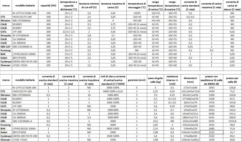

Metto l'aggiornamento della tabella dei preventivi delle LiFePO4 (sempre sperando che si legga)

Grazie dell'aggiornamento.
Le celle GBS a 1155 Euro ??
Immagino si tratti della batteria da 200Ah già completa, anche perchè vedo peso e dimensioni tipiche di una batteria.
Comunque, ottimo lavoro.

Grazie dell'aggiornamento. Le celle GBS a 1155 Euro ?? Immagino si tratti della batteria da 200Ah già completa, anche perchè vedo peso e dimensioni tipiche di una batteria. Comunque, ottimo lavoro.
Per la batteria GBS (non dico cella perchè è un pacco batteria vero e proprio con 4 celle in serie) il prezzo (1155€) si riferisce al prezzo della batteria (4 celle)... compreso di connessioni, non ricordo se c'è anche un BMS.
Per la precisione la batteria GBS è una LiFeMnPO4.
