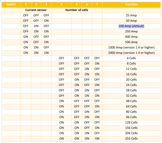

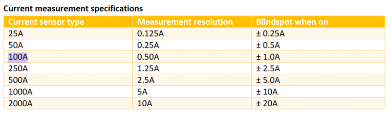

Paolo,
non confondere gli Ampere totali della BS (4 celle) dagli Ampere dal sensore di corrente:
Ho le “gialle” da 200Ah con sensore di corrente settato a 100A:
Il tutto descritto sul
manuale

Mi hanno risposto che il BMS è giusto
The BMS is correct, you can use it for 300Ah battery.
The information is about that the BMS can handle 100A.
So if will flow more than 100A  you have to buy a different current sensor, but BMS is always the same.
