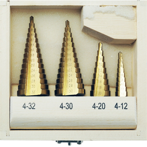

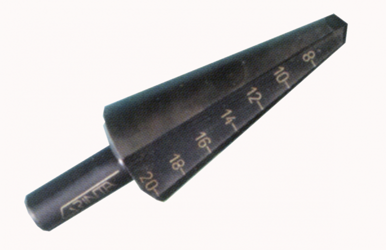

Per allargare il foro delle schede Bms
avrei preferito una fresa a scalini o
conica (con limitatore di profondità)
per evitare vibrazioni ed avere un foro
più pulito e rifinito ,e magari non sbagliare .

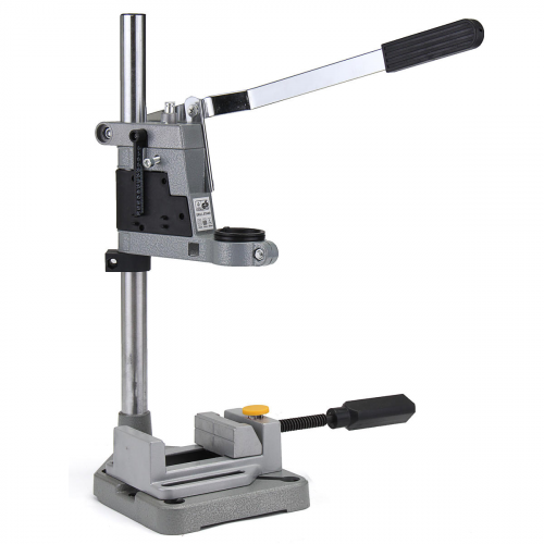

Ancora meglio usare una colonna e morsa
che ha il suo limitatore di profondità.

Per allargare il foro delle schede Bms avrei preferito una fresa a scalini o conica (con limitatore di profondità) per evitare vibrazioni ed avere un foro più pulito e rifinito ,e magari non sbagliare . Ancora meglio usare una colonna e morsa che ha il suo limitatore di profondità.
Grazie Franco,
non si finisce mai di imparare smiley
