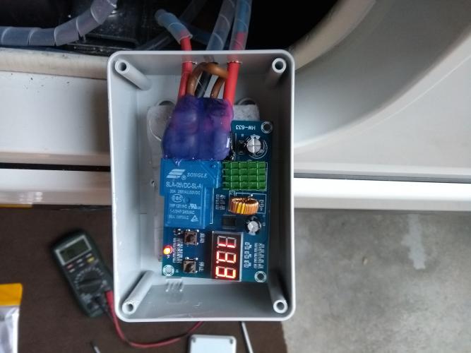

Inserito il 06/02/2019 alle: 17:37:32
In risposta al messaggio di anasta del 06/02/2019 alle 16:57:26
Sto seguendo per interesse e cultura generale, per ora rimango come sto, pannello 120 w e agm da 100 ah. Volevo intromettermi per dire che se proprio qualcuno deve stare preoccupato, si può sempre realizzare un circuito
che al superamento di un certo valore di tensione che (per l'alternatore) apra un contatto in serie alla bobina del relè parallelatore, o nel caso del FV apra un relè in serie al cavo del pannello, staccando così anche il suo regolatore (in caso di guasto, relè con automantenimento azzerabile manualmente). O magari altri modi che ora non mi vengono in mente, se uno ritiene sia il caso di complicare le cose ai fini della sicurezza e dormire più tranquillo .... Andrea
Non è che uno voglia complicare le cose..., quello che non c'è non si guasta...
Per sicurezza intendo anche economicamente, visto il costo della batteria... avevo provato con un circuito di protezione, ma... ho ottenuto l'effetto contrario...
Saluti.

Inserito il 07/02/2019 alle: 10:13:52
In risposta al messaggio di il tornitore del 06/02/2019 alle 23:39:08
Le batterie LiFePO4 devono avere il BMS, se la batteria (internamente) non ne è provvista bisogna munirsi di un BMS esterno... Il BMS, da quello che so, serve per equalizzare le celle (sia in carica che in scarica) tenendo
conto della temperatura delle stesse per fare la corretta compensazione, staccare la batteria se la tensione è superiore o inferiore a quella impostata; alcuni possono limitare anche la corrente di carica/scarica, interagire con il caricabatteria, il FV. Avendo il BMS non mi preoccuperei più di tanto... Se il regolatore (che sia del FV o il CB) si guasta (cortocircuito) è un problema sia se abbiamo le LiFePO4 (forse di minor entità dato che c'è il BMS) sia quando abbiamo le AGM o qualunque altra batteria (in questo caso non c'è il BMS e la batteria non può essere scollegata). In questi casi, prendo in considerazione dispositivi di una certa qualità e, se a catalogo ci sono, prendo un dispositivo leggermente sovradimensionato per non stressare eccessivamente l'elettronica interna diminuendo le probabilità di guasto e aumentando la vita dello stesso... probabilmente si guadagna qualcosa in quanto a efficienza. Sinceramente così, senza aver visto com'è il layout dell'impianto, è alquanto difficile poter rispondere alla tua domanda. Tornando un attimo al discorso caricabatteria, specialmente a 230V, le fasi di carica per una LiFePO4 sono 2: corrente costante e tensione costante; quest'ultima solitamente è 14,6V. Non serve un caricabatteria estremamente complesso con n fasi di carica. Quando si carica con l'alternatore possiamo assumere, con un certo margine di errore, che la tensione è costante quindi man mano che la batteria si carica la corrente si abbassa tendendo fino a 0A; le correnti, anche se sono alte (oltre i 50A, ma difficile avere questa corrente disponibile per caricare le batterie tramite l'alternatore), non danneggiano una LiFePO4 cosa che invece succede con le batterie tradizionali.
Perfetto, si la batteria ha il suo BMS interno.
Il dubbio era che, per un guasto, sia il CB che il regolatore solare potessero dare un voltaggio non adeguato alla batteria.
Sai bene che queste batterie sono ancora costose quindi si cerca di trovare il modo di non avere problemi.
Un circuito di protezione io lo avevo anche trovato e utilizzato ma, avendo la centralina un unico cavo positivo di entrata/uscita, alla fine è entrato in conflitto e non funzionava... allora ho tolto tutto e collegato come fosse una normale batteria, con l'accortezza di settare i parametri del regolatore e di escludere il CB originale mettendo quello dedicato.IMG_20181203_143315935.jpg
Con la lezione che mi hai dato sono più tranquillo, grazie.
