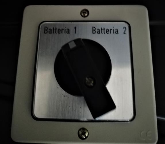

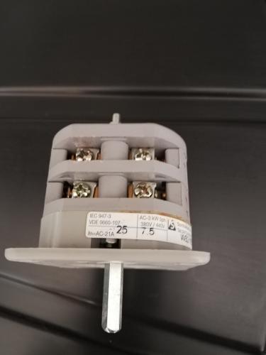

Inserito il 17/02/2019 alle: 17:47:49
Più che un interruttore quello dovrebbe essere un commutatore come questo
https://shop.puntoluce.net/Comm...
lo trovi in tutti i negozi di forniture elettriche , da vedere poi quanti poli e che amperaggio ti servono
DAVIDE
30/12/2004 3558
Inserito il 17/02/2019 alle: 17:55:29
In risposta al messaggio di Pascia2 del 17/02/2019 alle 17:47:49
Più che un interruttore quello dovrebbe essere un commutatore come questo  lo trovi in tutti i negozi di forniture elettriche , da vedere poi quanti poli e che amperaggio ti servono
Si, è un commutatore e quello che hai messo mi sembra ottimo, anche per il prezzo.wink
Saluti.
Ezio55

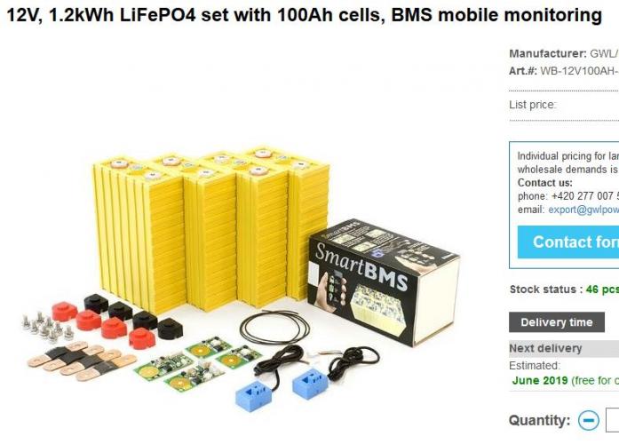

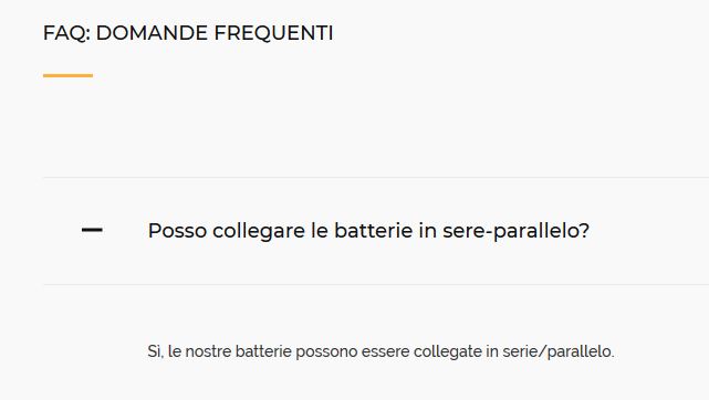

cinquantuno
cinquantuno
06/02/2010 4208
Inserito il 23/02/2019 alle: 10:16:05
In risposta al messaggio di mario nicosia del 22/02/2019 alle 21:03:00
per sentito dire: queste batterie non amano il parallelo...
Purtroppo in giro se ne sentono di cose sbagliate
Faq da un sito che le commercializza:
Inoltre, concettualmente una batteria è composta da un insieme di batterie ( scusa il giro di parole ) come si può vedere nella foto qua sotto dove viene venduto un kit composto da 4 batterie, tutti i ponticelli per collegarle ( in serie ed in parallelo ) tra loro ed i BMS di controllo, il tutto per comporre una batteria da 100 Ah e 12 V.

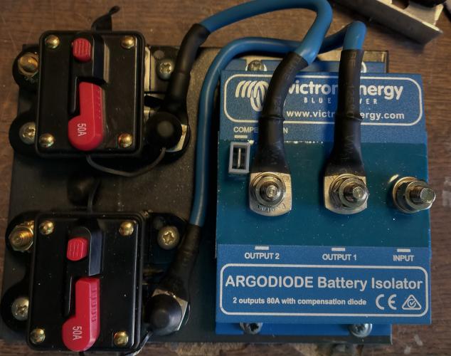

Inserito il 03/03/2019 alle: 17:03:38
In risposta al messaggio di cinquantuno del 23/02/2019 alle 10:23:59
Una da 100 Ah e l'altra da 50 Ah dovrò sentire ... Non lo vedo un problema, se entrambe sono da 12V possono benissimo convivere tra loro. Interessante l'ARGO DIODE BATTERY ISOLATOR !
Non ho ricevuto risposte alla mia domanda e di conseguenza sto procedendo autonomamente...laugh
Ho incominciato a realizzare il sistema che mi permetterà, spero...surprise, di montare un ulteriore batteria da 50 Ah, LiFePo4, per emergenza.
Ho acquistato l'Argo Diode Battery della Victron e gli ho abbinato due "12v-24v Auto Interruttore Reset Impermeabile In Linea 50 Amp Ripristino Manuale" testato con alimentatore e tester, sembra funzioni egregiamente, allego foto.
