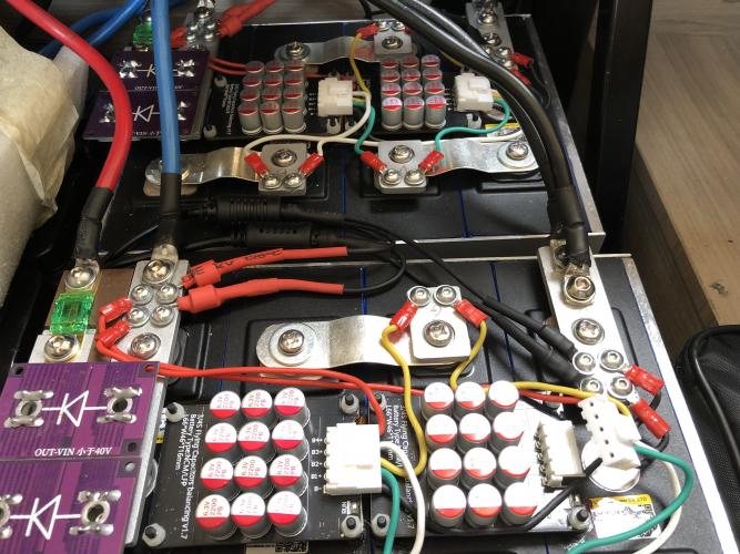

Inserito il 12/05/2022 alle: 21:32:54
Si, ho aspettato il momento giusto black friday ecc. se no erano 282, su questa tastiera non ho il print screen.
Ora:
https://it.aliexpress.com/item/...
Ordine effettuato il: 12 nov 2021
Dettagli dell'ordine
liitokala Official Store
4pcs 3.2V 100Ah 150ah 200Ah 280Ah 310Ah 320AhLiFePO4 battery pack DIY 12V 24V Motorcycle Electric Car Solar Inverter battery
3.2V200Ah 4pcs
€ 282,07x2
200x200.pngReso Gratuito
Totale: € 504,59
Poi le ho assemblate così:
Giuliopgn
Modificato da Giuliopgn il 12/05/2022 alle 21:50:45
