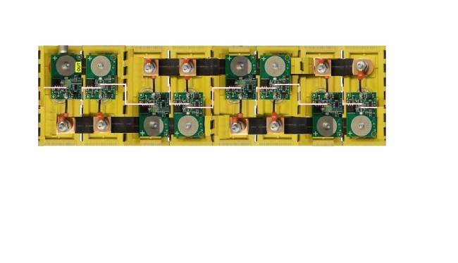

Volendo salire di capacità, come sto facendo in questo periodo, penso sia saggio usare dei BMS ( Battery management system ) che controllano tensione e temperatura di ogni singola cella e le correnti erogate e assorbite dalla batteria completa.
Questi BMS devono poi pilotare dei relè di potenza che al salire degli ampere che devono potere interrompere hanno costi quasi proibitivi.
La batteria che sto preparando avrà 4 blocchi da 2 celle in parallelo da 90 Ah per un totale di 180 Ah @ 12 V.
Ogni cella è monitorata e manda le informazioni all'ultima cella che dispone sia di un modulo Bluetooth per la trasmissione dati al cellulare o tablet sia di 2 relè collegati al relè di potenza.
Due sensori di corrente ad effetto hall monitorano separatamente le correnti in uscita e in entrata.
La cosa buffa è che un impianto cosi viene considerato il minimo sindacale dai puristi.

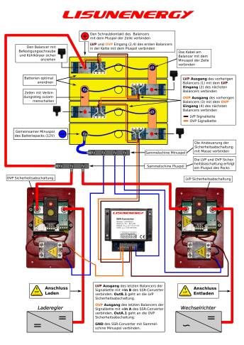

L'impianto "fico" dovrebbe staccare la linea in ingresso se c'è sovra tensione e la linea degli utilizzatori se c'è sotto tensione il tutto interfacciato con dei relè intermedi alla stato solido per ridurre il consumo in stand by.
Una roba come questa sotto..... costo 1 miliardo ....

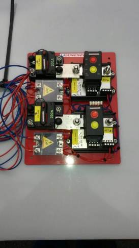

Qui sotto un bel cablaggio pulito con però un solo relè di potenza ( barbone smiley )

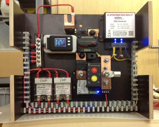

Qui invece i relè per ingresso e uscita corrente separati
I camperisti crucchi sono avanti.... noi alla preistoria delle LifePo4....

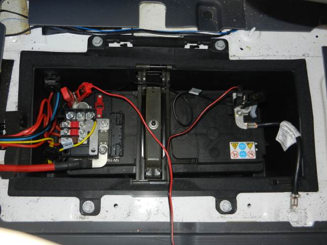

Azz...e adesso che ho preso questa con i punti della Nutella cosa faccio ??
..posso utilizzarla almeno per il telefonino ?? laughlaughlaugh

Guarda che non è Arrigoni.....
Per cui devi aprirla.....
8 celle da 20 Ah ?

Sai cosa devi fare adesso come prima cosa....
Probabilmente devi ricomporla correttamente
Cosi non va bene ...ha i poli dalla parte opposta .
Guarda bene la tua BM.

Gabriel ,
dai un'occhiata alla data delle foto ( 4 Maggio )  ...è la batteria precedente con le 4 celle Winston
Adesso le celle sono 8 e da assemblare  frown
Il polo positivo lo farò ricadere a dx , ma temo che poco importi , la batteria assemblata sarà talmente piccola da poter sistemare i cavi quasi a piacimento
Probabilmente monterò la piastra portafusibili direttamente avvitata al polo positivo , senza interporre il polo conico , ho avuto un'idea niente male che spero vada a buon fine indecision
Se tutto va bene avvierò il motore con una batteria da 5,8 chilogrammi , contro gli attuali 23,5 kg. surprise
