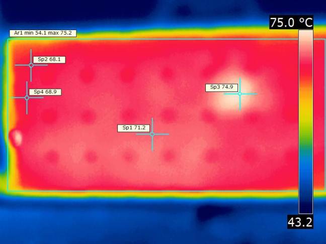

Inserito il 14/06/2016 alle: 07:49:27
Per il tema pannelli flessibili discusso in precedenza:
nel forum tedesco un utente ha pubblicato questa foto termica del pannello flessibile che stava sul suo tetto, temperatura esterna trenta gradi.

Inserito il 14/06/2016 alle: 08:21:35
In risposta al messaggio di sergiozh del 14/06/2016 alle 07:49:27
Per il tema pannelli flessibili discusso in precedenza: nel forum tedesco un utente ha pubblicato questa foto termica del pannello flessibile che stava sul suo tetto, temperatura esterna trenta gradi.
Educativo ma non abbastanza da scartare totalmente  l'incollaggio diretto.
Sarebbe opportuno capire come si distribuisce il calore in direzione del tetto, ossia il gradiente di temperatura verticalmente.
Quella foto misura le temperature della parte superiore delle cellule che sono a contatto con l'aria e i 75° C non mi stupiscono.
Le cellule sono incollate su uno strato di materiale isolante e il pannello stesso è incollato al tetto con un silicone o un adesivo poliuretanico che fa anche lui da isolante termico.
Io sono praticamente sicuro che se fai una foto termica dall'interno del camper dove si trova il pannello potresti non avere differenze con il resto del soffitto.
Certo che il tetto esterno in vicinanza del pannello subirà un piccolo incremento ma dalla mia esperienza è trascurabile. In effetti il leggero cambio di colore del gelcoat si è avuto sotto il pannello e non fuori.
Ho sempre sostenuto che il pannello andrebbe distanziato dal tetto ma non ho tuttora trovato una soluzione soddisfacente.
Pensare ad una struttura di metallo o alluminio è improponibile in quanto questo tipo di pannello viene già prodotto da 20 anni....
Qualsiasi suggerimento è il benvenuto dato che tra non molto dovrò rimontarlo e non ho ancora deciso come....

Inserito il 14/06/2016 alle: 08:50:50
La foto l'ho messa per puro scopo informativo. Non per consigliare ne per sconsigliare.
Nella foto si vede un punto a 75 gradi, un hot spot, credo sia dovuto a una cella rotta che poi riscalda di piu' questo pero' credo non dovrebbe succedere con celle sunpower che credo si rompono pochissimo e se succede non scaldano credo perche' credo nelle sunpower la corrente non puo' tornare indietro. Spero di non aver scritto troppe castronerie.
per distanziare un pannello flessibile dal tetto bisognerebbe incollarlo su una superfice metallica solida del tipo che provo a disegnare.
poi bisognerebbe vedere quanto peserebbe al minimo una cosa di questo genere in alluminio.

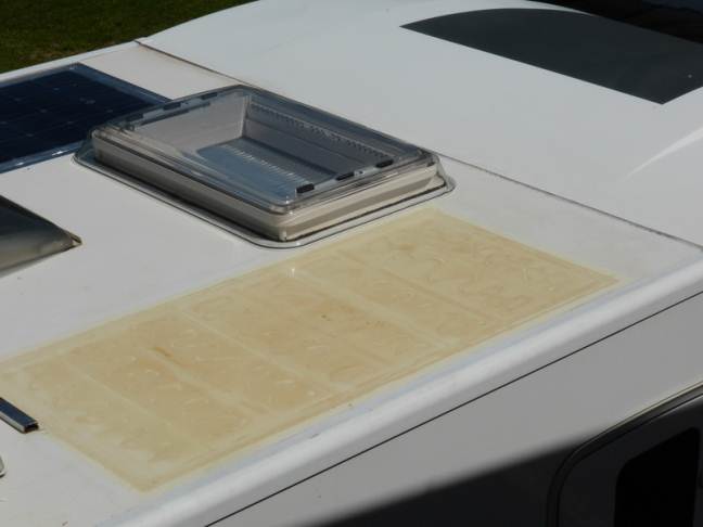

Inserito il 14/06/2016 alle: 09:15:50
Ho trovato un'altra foto di un camper tedesco che ha avuto problemi.

Inserito il 14/06/2016 alle: 09:17:01
In risposta al messaggio di sergiozh del 14/06/2016 alle 08:50:50
La foto l'ho messa per puro scopo informativo. Non per consigliare ne per sconsigliare. Nella foto si vede un punto a 75 gradi, un hot spot, credo sia dovuto a una cella rotta che poi riscalda di piu' questo pero' credo
non dovrebbe succedere con celle sunpower che credo si rompono pochissimo e se succede non scaldano credo perche' credo nelle sunpower la corrente non puo' tornare indietro. Spero di non aver scritto troppe castronerie. per distanziare un pannello flessibile dal tetto bisognerebbe incollarlo su una superfice metallica solida del tipo che provo a disegnare. poi bisognerebbe vedere quanto peserebbe al minimo una cosa di questo genere in alluminio.
Oppure usare una rete di alluminio o un pannello in policarbonato che forse è la soluzione più facile.

Sergio, scusami, è lo stesso tedesco di cui avevi postato altrove la foto in cui una cella aveva annerito il tetto? Come dici il punto di maggior calore potrebbe essere un guasto e in questo caso è un po' meno rilevante.
Ma qui si parla di distanziarlo per migliorarne la resa o per proteggere il tetto? Vorrei anche io vedere una foto dall'interno e, soprattutto, mi piacerebbe sapere se ha rovinato il polistirolo o styrofoam interno. Quanto pensate sia caldo il pannello "tradizionale" sotto al sole?
Mi sto domandando se non sia sufficiente distanziarlo di pochi mm (già l'assenza di contatto aiuterebbe) e in questo caso se non si possa pensare di mettere delle strinsce distanziatrici (in alluminio?) parallele piuttosto che l'intera area con un supporto in policarbonato.

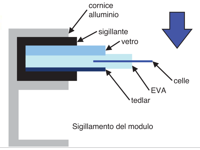

Inserito il 14/06/2016 alle: 12:26:55
Dovrebbero essere due tedeschi diversi, dalle foto sembrano due camper diversi ed erano pure due discussioni diverse o meglio in una discussione un utente ha postato la foto che un altro utente ha messo in un'altra discussione ma non so da che discussione proviene perche' c'e' solo il link della foto.
non credo che i due camper si siano rovinati all'interno, non mi sembra che lo hanno scritto.
le questioni rovinare il camper con la temperatura eccessiva e della produnzione elettrica inferiore per la temperatura altamvanno assieme perche' e' lomstessomfenomeno che causa entrambe le cose anche se naturalmente rovinare il camper e' piu' importante del produrre meno......
il pannello tradizionale scaldera' pure lui anche se non l'ho toccato in pieno sole credo ma sta distanziato dal tetto e dunque non lo rovina.
il pannello classico sopra ha vetro e sotto tedlar che non brucia.
https://it.m.wikipedia.org/wiki...
i flessibili credo sono pure fatti su tedlar e dunque anche se caldi non bruciano. Ma se sono incollati sulla vetroresina che e' infiammabile e' pericoloso se diventa tanto calda ? Non lo so ma pongo il dubbio.
nella ultima foto non credo che quel pannello aveva hotspot per celle rotte perche' la superficie del tetto e' colorata in modo uniforme mentre nelle foto dell'altro camper si vedono le celle piu' calde che hanno scurito di piu' il tetto in certi punti.

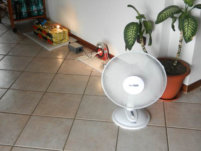

Inserito il 18/06/2016 alle: 21:30:59
Settimana scorsa prove di carica...
Oggi di scarica....
sergiozh
sergiozh
Inserito il 18/06/2016 alle: 23:13:41
Fai funzionare il ventilatore con inverter sinus attaccato alla batteria ? O la scarichi con quella lampadina sopra la batteria ?
vedi scendere il voltaggio della  batteria quanto hai tolto quanti Ah del totale percentualmente ?
dovrebbero avere una curva scarica molto orizzontale fino,a che sono quasi vuote.....
Modificato da sergiozh il 18/06/2016 alle 23:16:10

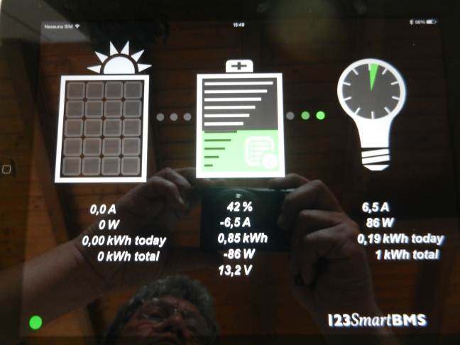

Inserito il 19/06/2016 alle: 08:21:41
In risposta al messaggio di sergiozh del 18/06/2016 alle 23:13:41
Fai funzionare il ventilatore con inverter sinus attaccato alla batteria ? O la scarichi con quella lampadina sopra la batteria ? vedi scendere il voltaggio della  batteria quanto hai tolto quanti Ah del totale percentualmente ? dovrebbero avere una curva scarica molto orizzontale fino,a che sono quasi vuote.....
L'inverter è un Waeco ad onda quadra.
Sono accese 2 lampadine da 5 W a 12 V e l'inverter alimenta una lampada da 25 W + il ventilatore.
Il totale come puoi vedere dal pannello è di circa 86 Watt.
Il voltaggio delle singole celle è misurato ogni secondo ed è un valore reale mentre la carica residua è un algoritmo e dipende dal valore impostato.
Ad esempio in questo momento la schermata indica una batteria quasi scarica ( 13% ) ma le celle hanno ancora tutte una tensione di 3,3 per un totale di 13,2 V.
La curva di scarica è poco pendente ma regolare e la misura di tensione con due decimali permette di capire approssimativamente lo stato della batteria.
Come già sai non esiste oggi nessun dispositivo che ti può dare con certezza la carica residua reale.
Sto monitorando la fase finale per vedere se arrivo al ginocchio della curva. Dove la tensione inizia a calare più velocemente.
Il BMS staccherà le utenze quando la batteria va a zero teorico ma avendo messo un interruttore di bypass, attivandolo, potrò proseguire la scarica monitorando le tensioni delle singole celle.

Inserito il 19/06/2016 alle: 08:33:16
In risposta al messaggio di Topolone del 19/06/2016 alle 08:21:41
L'inverter è un Waeco ad onda quadra. Sono accese 2 lampadine da 5 W a 12 V e l'inverter alimenta una lampada da 25 W + il ventilatore. Il totale come puoi vedere dal pannello è di circa 86 Watt. Il voltaggio delle singole
celle è misurato ogni secondo ed è un valore reale mentre la carica residua è un algoritmo e dipende dal valore impostato. Ad esempio in questo momento la schermata indica una batteria quasi scarica ( 13% ) ma le celle hanno ancora tutte una tensione di 3,3 per un totale di 13,2 V. La curva di scarica è poco pendente ma regolare e la misura di tensione con due decimali permette di capire approssimativamente lo stato della batteria. Come già sai non esiste oggi nessun dispositivo che ti può dare con certezza la carica residua reale. Sto monitorando la fase finale per vedere se arrivo al ginocchio della curva. Dove la tensione inizia a calare più velocemente. Il BMS staccherà le utenze quando la batteria va a zero teorico ma avendo messo un interruttore di bypass, attivandolo, potrò proseguire la scarica monitorando le tensioni delle singole celle.
Dicci che percentuale in Ah hai tolto dal massimo terorico della batteria quando arrivi al ginocchio della curva.
