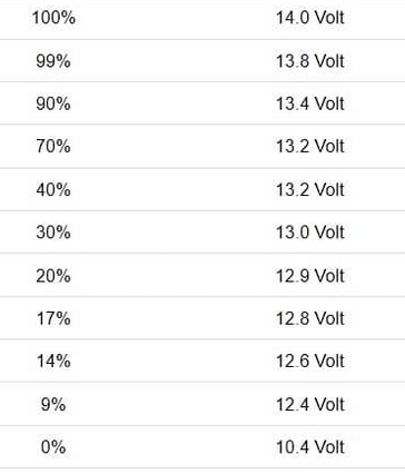

Se l'unica fonte di ricarica in rimessaggio sono i pannelli solari, la soluzione sta nel modificare i paramentri del regolatore solare della fase di mantenimento impostando manualmente una tensione di carica costante di 13.2v che corrisponderebbe circa ad una carica del 40-70%.

Dany, per ora vai di voltmetro e scollegamento in rimessaggio tra pannello e regolatore (mai tra regolatore e batteria), il tempo ci dirà se dovrai implementare degli automatismi o se potrai semplicemente lasciar perdere... in entrambi i casi sarà per vivere spensierato.

Voltmetro e tabella di salomogi...prava un po' perchè non c'è una regola universale sui settaggi e sulle tensioni.

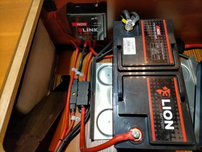

La batteria in foto mi sembra che abbia il BMS interno, hai le sue caratteristiche?

GEL forse da una tensione troppo alta... Voltmetro e tabella di salomogi...prava un po' perchè non c'è una regola universale sui settaggi e sulle tensioni. I caricabatterie standard vanno in mantenimento a 13,8 volt, cioè
BS al litio al 100% Come toppa un grosso diodo in serie toglierebbe 0,6 volt...forse sarebbe meglio, ma non sono sicuro. La batteria in foto mi sembra che abbia il BMS interno, hai le sue caratteristiche? Marco
Si, ha il BMS interno.
Caratteristiche no, mi spiace non ne ho. Giusto il classico link della casa madre...ma è più pubblicità che vere caratteristiche!
https://www.ndsenergy.it/prodot...
